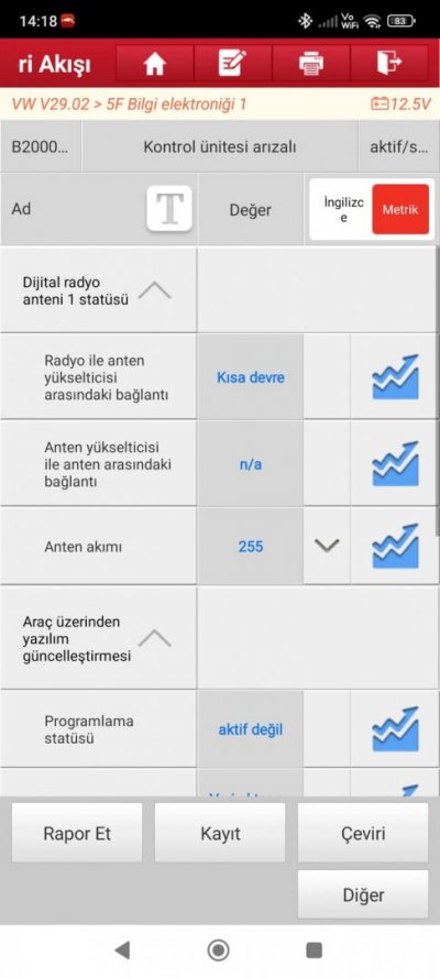

Öncelikle herkese merhaba aracımın 5F Bilgi Elektroniğinde B200046 kodlu arıza alıyorum ve silemiyorum fakat aracımda çalışmayan herhangi bir aksam da yok bu hatanın çözümü nedir acaba
Ünite yazılımsal olarak çöktüğünde bu arıza gelir. Sıfırdan crack işlemi uygulanırsa bir ihtimal gidiyor. Bazende hiç gitmez.
Arızanın bu gün detayına baktığımda Radyo ile anten yükseltici arasındaki bağlantı ''Kısa Devre'' olarak aldım

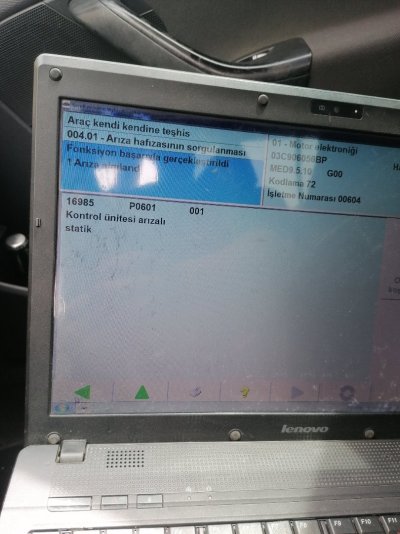

Arıza benim aracımda da çıktı kontrol ünitesi arızalı statik çözümü nedir aceba siz arızayı çözebildiniz mi
Arıza benim aracımda da meydana geldi arıza lambası yanıyor. Pcde kontrol ünitesi arızalı statik olarak görünüyor. Çözümü nedir aceba yardımcı olabilirseniz çok sevinirim teşekkürler...
