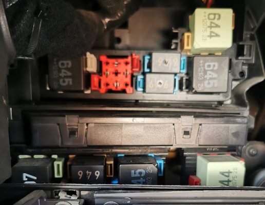

Şoför tarafında sol tarafta far açma düğmesinin altında bir kutu var. O kutuyu sökünce rölelere ulaştım. Şimdi hangi rölenin kornaya ait olduğunu arıyorum. Bulunca yazarım.

Şoför tarafında sol tarafta far açma düğmesinin altında bir kutu var. Kuyuyu çıkarınca röleler orada. Şimdi korna rolesi hangisi onu arıyorum. Bulunca yazarım.

Ve mutlu son. Arızayı giderdim. Korna çalışıyor. Sol tarafta kapıya bitişik olan yerdeki sigorta kutusunda 17 nolu sigortanın yeri boş. Oraya 5A lık bir sigorta taktım ve korna çalışıyor.
