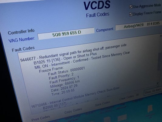

Merhaba Arkadaşlar;

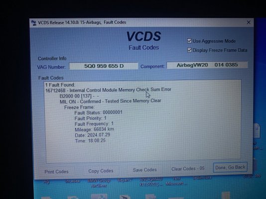

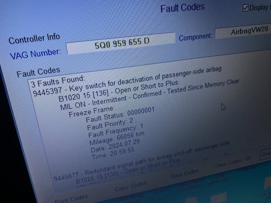

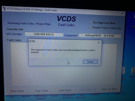

Dün durduk yere bir şey yokken hata hava yastığı uyarısı verdi araç arıza kayıtlarına baktığımda direnç çok yüksek uyarısı veriyor arıza kayıtlarını silmeye çalıştığımda arıza kayıtlarını silmiyor. Bende sağ tarafta bulunan hava yastığı açma kapama şartelerini soketini söküp taktım düzelme umudu ile ama 2 ariza daha attı bu sefer Airbag beyni arızası veriyor ve arıza kayıtlar silinmiyor servis airbag beyni değişeçeğini söylüyor durduk yere nasil bozuldu bir türlü anlayamadım bu konuda yardımcı olacak yada daha önçe başına gelen arkadaş varmı ? Rica etsem bu konuda yardımcı olabilir misiniz?

b2000 arızası kontrol ünitesinin çöktüğünün habercisidir, bunun bir kaç nedeni olabilir, üniteye yazılım atıldığında bu şekilde oluyor, sıvı temasında bu şekidle oluyor veya eeprom arızalandığında bu arıza geliyor.
Yapmanız gereken sizlik bir durumu kalmamış, bir airbag beyincisine verip kontrol ünitesine tekrardan yazılım flaşlamanız gerekli. Kurtulduğuda oluyor kurtulmadığıda.
Bilginiz icin çok teşekkür ederim araca herhangi bir yazılım atılmadı Airbag beynini kontrol ettigimde herhangi bir su alma falanda olmamış durduk yere birden yandı
