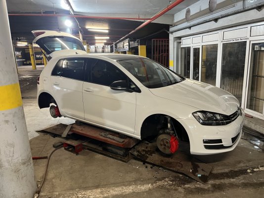

Ben yaptığımı yazayım.
2 yıl sıfır sıkıntı ile bşndim. 50 bin km civarı yaptım.
Sıfır kabarma sıfır sorun ile..
Malzemeler::
Isıya dayanıklı motip kırmızı sprey boya
Balata spreyi
Fırça
Karton
İşlemler;
Soğuk kalipere,
Balata spreyi ve fırça ile temizliyorsun.
Kapalı alanda olsun. Bu önemli boya dağılmasın.
Kartonu kesiyosun. Kapılara paralel bir şekilde balataya sıfıra sıfır yanaştırıp, diske gelmesini ve dağılmasını önlğyorsun.
Sonra boya işlemi. Yavaş yavaş boyuyorsun. Isıya dayanıklı boya çok çabuk kuruyor 2-3 kat 10 dk arayla boya.
sonuç mğkemmel..

Ekli dosyayı görüntüle 77542
Teşekkürler hocam. Maalesef kapalı alanda yapacak yerim yok. Rüzgarsız bir günde yapmaya çalışacağım. Aracınızda güzel durmuş güle güle kullanın
