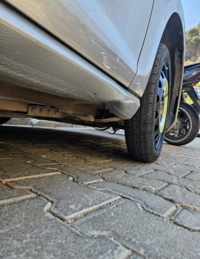

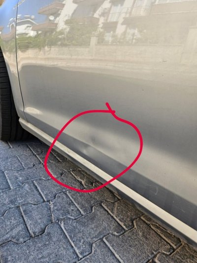

merhabalar,
geçenlerde akşam düğüne yetişeceğim diye karanlıkta aceleyle patlayan lastiği değiştirirken krikoyu maalesef yanlış yere dayamışım ve göçük oluştu. bir de sürücü kapısı alt tarafta küçük göçük var motor vurdu. sizce marşpiyel göçük düzeltilir mi, zahmetli bir işlem mi? kabaca 2 işlem ne kadar tutar?

Marşipiyel göçük
Kaynaklı perçin denen sistemle geri çekiliyor.
Yani perç inler kaynak yapılınca o yüzeyde boya zaten deforme oluyor.
Yani işlem sonrası o bölgeyi boya yapıp işlemi bitiriyorlar.
Boyasız islem mümkün değil.
Kapi yuklu paraya usta ellerde cozulur boyanin catlama olasiligi da var basima geldi maalesef..uce bese bakmayin sorunlu bolgede gocuk..marspiyel bence onemsiz boyansada olur yeterki fotolar dursun
