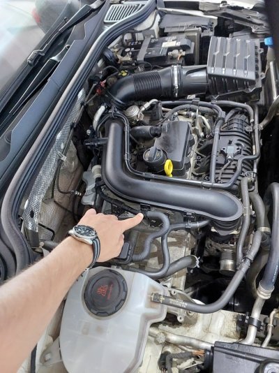

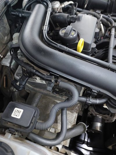

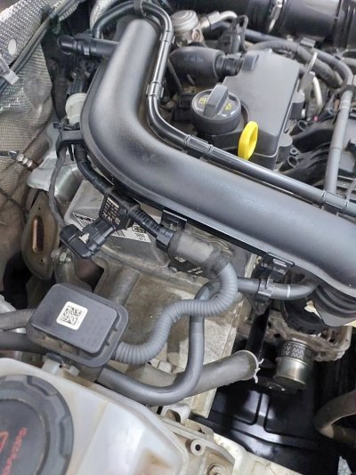

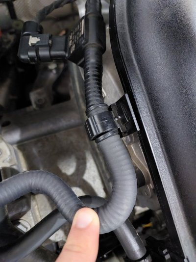

Merhaba, bugun aracımı periyodik bakım için özel servise götürdügümde usta farketti ki, kanister valfinin hortumunda yırtılma olmuş. Vw servisi arayıp parcayı alıp degişim yapalım dedik blokseklinde valf hortum komple degistigi için sadece malzemeye 8200+kdv fiyat verdi.
Motor calisirken ilk marşta motor biraz fazla sarsildigi icin tam o kisimdaki hortum catlamış.
O kadar para vermiyecegim için hortumu tamamen kesip kalın bir hidrolik hortumu uzerine gecirip iki boru birlestirdi.
Böyle bir problemle karşılaşan oldu. Alternatif cozum ne yapılabilirdi ? Hidrolik hortumcularda buna daha orjinal.birsey yaptırılabilir miydi acaba ?

Bilgilendirme için teşekkür ederim, ne gibi bir hataya neden oldu. Araçta hata verdi mi bu durum?
Geçmiş olsun. Güzel çözüm bence hidrolik hortumu çok daha dayanıklı olacaktır.
Merhaba
Geçmiş olsun. Araç kaç km deydi?
Çözüm konusunda yardımcı olamayacağım ama bende aracımda takip edeyim bu durumu
