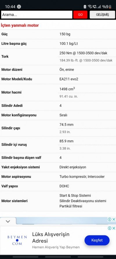

1.5 150 hpye göre mekanik olarak farklı bir motor söz konusu, amacı yakıt tasarrufu..

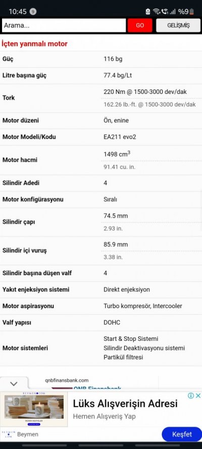

Ben aracı alırken yetkili serviste ki kişi birebir aynı motor demişti. Sadece yazılım olarak beygir ve tork kısık diye bilgi verdi.
Bu yabancı site motor model ve kodunu ayni yazmış. Silindir çapı ve vuruşu da aynı gözüküyor. Ama yetkili servisten kesin bilgi isteyeceğim. İspatlı
