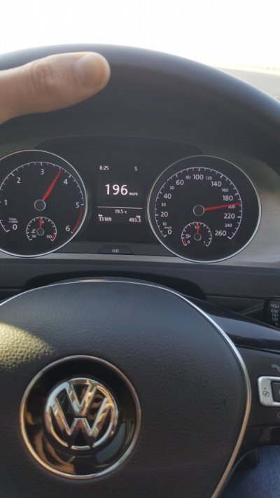

Eski aracım 2016 golf 7 90bg. Driveımdan buldum. Sizin aracta baska birsey var hocam. Bir baktirin servise.
