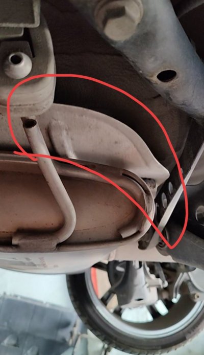

Hocam stepne zeminine elinizle vurduğunuzda aynı ses geliyor mu? Susturucu üstündeki ısı kesen bir sac gibi bir malzeme var. Orası gevşemiş olabilir.
Ekli dosyayı görüntüle 77880
Hocam hiç oraya vurmadım sadece egzoz kısmına bastırıyorum ses kesiliyor çoğu zaman ama bu dediğiniz bölgeye ben bugün kısmetse pikniğe geldim eğilip bakacağım araba soğuyunca
