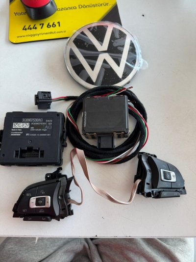

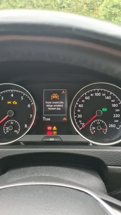

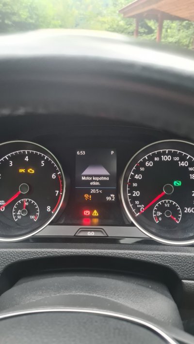

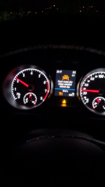

Merhabalar,golf 7 5 aracima Acc taktirdim.
Uzun yolda,şehir içi,şehirler arası kullandim hiç sorun yok.
Ancak koye ve ya yaylaya çıkınca bozuk satıh yolda gidip, aşağı inerken ,dönüş yolunda yani sürekli acc kapalı, motor kapama etkin uyarısı alıyorum.
ACC yi yeni taktirdigim, logonun içinde radari.Hersey normal ama yokuş aşağı inerken uzun süreli belli bir noktadan sonra arıza veriyor.
Bazen front asisti kapatıp iniyorum ,o zman yapmıyor.
İnişlerde acc de kapalı oluyor hep.
Bu konuda yardımlarınızı bekliyorum 🤗20240831_152502.jpg20240831_152502.jpg20240811_065424.jpg20240831_152502.jpg20240811_065424.jpg

Merhabalar,
Kalibrasyon bozukluğundan kaynaklanıyordur eğer kalibrasyon yapılıysa lastik basınçlarını eşitleyin sizinde dediğiniz gibi genellikle bozuk yollardan kaynaklanıyor Aynı problem benimde başıma geldi bozuk asfalt yolllarda bile devre dışı kalabiliyor.
Merhaba sadece front assist hatası veriyorsa Radar arızalı olma ihtimali %90 tecrübeyle sabit. Bir ara piyasaya bu front asist hatası veren radarlar satıldı yurtdışındaki satıcılar tarafından 3 adet var elimde acc efsane çalışıyor ama front assist hatası veriyor.
Yinede şu seçenekleri deneme yapın.
1. Mevcut radarı Bilgisayar ile Kalibrasyon yapın - Su terazisi ile radarın bulunduğu konumun değerlerini ölçün dengeli değilse sağ ve soldaki ayar düğmelerinden dengeli hale getirin. Deneyin hala hata varsa,
2. Logo Değişimi yapın veya logo sökük sürüş yapın kalibrasyon sonrası hala hata varsa,
3. Radara yüklenen parametreyi değiştirin. Kodlamaları kontrol edin.
eğer hala çözüm olmuyorsa radarı değiştirin.
Geçmiş olsun.
Geçmiş olsun.

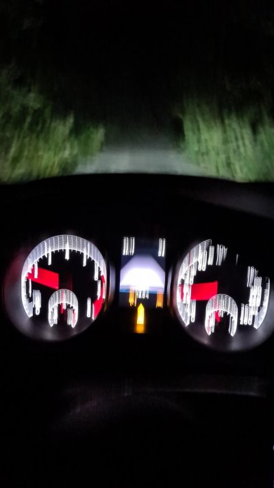

Merhaba sorunum çözüldü, yardımcı olan.herkese teşekkürler.
Ön panjurda logonun içinde radarin oturduğu yerde 2 3 mm lik boşluk varmış çok hafif bir hareket mevcuttu. Yaptığımız testler sonucu sonunda sorunu bulduk.Radar ya da kurulum hatası değilmiş.Sicak silikonla sabitledik radari ve sorun tamamen çözüldü. Umarım bu gibi sorunları olanlara yardımcı olabilmisimdir.
