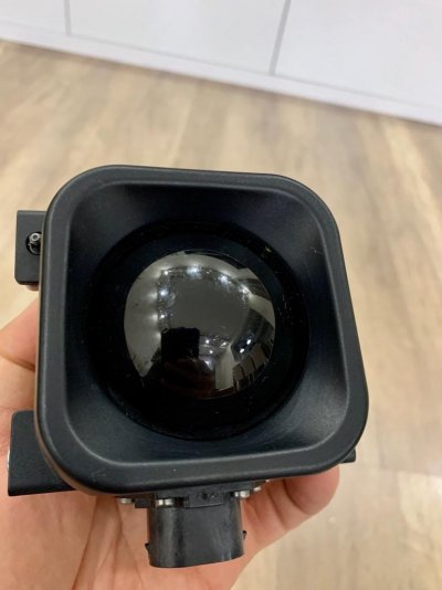

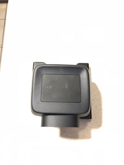

Ben kendi aracımda kullanmistim yumurta radar, özellikle algı mesafesi daha yüksek ve bundan dolayıda şerit takip kamerası olmasa bile yüksek hızlara sabitlenebilmesinden dolayı tercih etmiştim. Bildiğim kadarı ile kare radarlarda algı mesafesi 160mt Yumurta da ise 250mt. Bundan dolayıda hız olarak kareyi 160km/s hıza kadar ayarlayabilirsunuz, yumurta da ise 210 km/s e kadar ayarlanıyor. Şerit takip kamerası takılırsda kare de 210 km/s e kadar ayarlanıyor. Yumurta daha çok Audi'lerde kullanılmıştı. Bu bilgilerde değişiklik oldu mu bilemiyorum benim bilgi 1-2 sene öncenin.
Ayrıca yumurta radar'lardfa crack gerekmiyor, sadece bileşen koruma kaldırma ile çalışıyor.
O zaman tedarik etmek zor olduğundan alırken yedek olsun diye 2 tane almıştım. Aracı sattım sıfır kullanılmamış bi tane elimde var isterseniz.

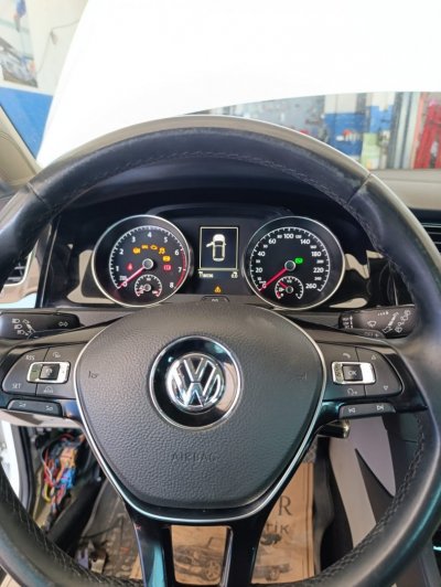

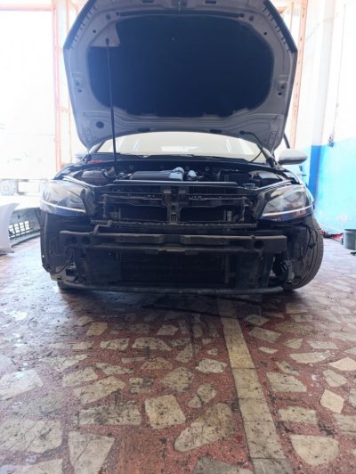

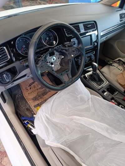

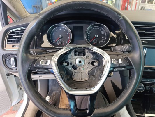

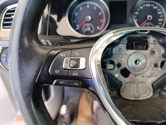

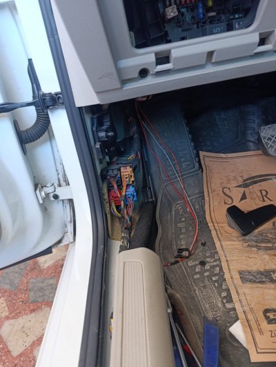

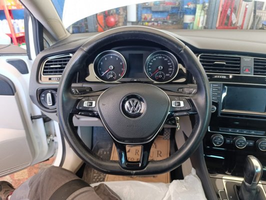

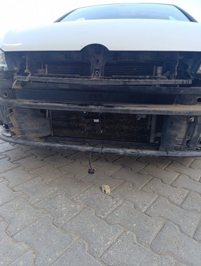

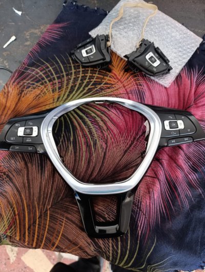

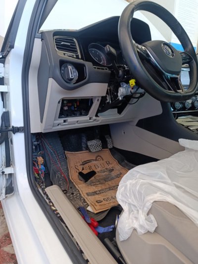

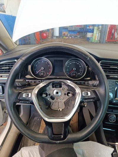

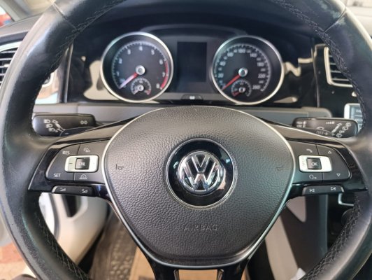

Merhabalar, uzun uğraşlar sonucu @İlker34 beyin desteğiyle ACC montajını bitirdik çok şükür. :)

Direksiyon tuş takımını ne kadara temin ettiniz.
Tamamını @İlker34 bey halletti. Tuş takımı, tesisat kablosu, radar, radar tutucu aparat. Ayrıca araca monteli eski hız sabitleyici tuş takımı boşta. İhtiyacı olana hediye edebilirim.
