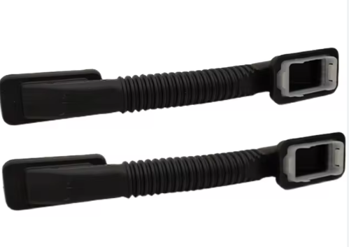

Merhaba, 2016 golf 7 aracımda başıma gelmişti. Elektrik tesistat korumadan alıyordur. Araç kasasına sabitlenen taraf beyazlı kısım dışına siyah silikon çekerek kalıcı şekilde çözmüştüm.

su tahliye hortumunu kontrol ettinizmi vw markasının içindeki tahliyeyi
https://www.golftutkusu.com/topic/8844-golf-7-bagaj-kapagi/post-343740 seninle alakalı mı bilmiyorum ama bagaja su girmesnin sebeplerinden biri de bu tahliyeden içeri su girmesi ile oluyor..vw markasının içinden bagaja su giriyor bagajıda kalıdırnca üst taraftan çıkıyor vs ..ama sizinki bumu bilemiyorum
Ben bagajla tavanın birleştiği sol üst kısımdan girdiğini düşündüm çünkü araç içinde suyun girdiği tavan köşe kısmında ıslaklık vardı. Ama bagaj kapağını kaldırıncada kapağın sol üst kısmından su akmaya başladı aşağıya doğru.
Evet doğrudur kardeşim benimde başıma geldi bu tahliye hortumunun ucu kırılıp düşüyor daha sonra su bagaj kapağının içine doluyor
Sanırım sizin aracınız arkadaşlarında belirttiği gibi iki yerden su alıyor iki noktayıda kontrol edin sorun çözülür inşallah
