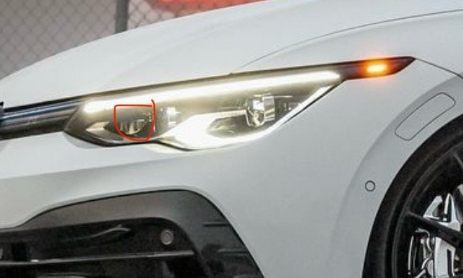

Kötü hava farı, sağa sola dönüş farıyla aynı bölümdeki farı mı kullanıyor açınca? Şu fotodaki yer

Golf wikipedia sı gibisin abi valla ya 😂 çok sağolasın. O zaman dönüşte, geri viteste ve kötü hava farı olarak bunu kullanıyor. Amerikan parklı olanlar için amerikan park ledi beyaz ledle değiştirebilir miyiz kasa açmadan acaba kısa yolu yoktur herhalde. Ya da kodlamayla o amerikan park iptal edilebilir belki

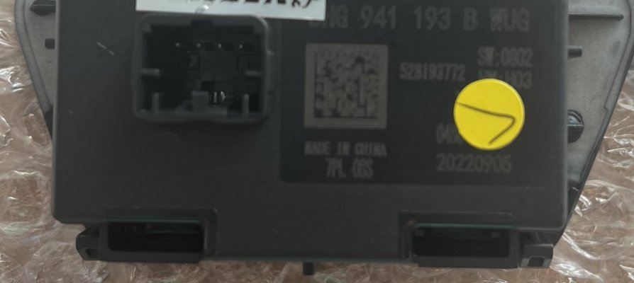

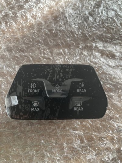

Far anahtarını da aliexpressten aldım fakat görsel ve açıklama bu şekilde olmasına rağmen gelen ürün 5HG0941193 B WUG. Foto da ekliyorum. Bu uyumlu olur mu acaba yoksa sorum yaşar mıyız 🤔
Montaj için de haftaya ya da sonraki hafta randevu alacağım ender elektronik e muhtemelen görüşmem lazım önce.

Çalışır bence...
