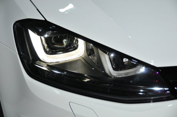

Merhaba yeni aldığım Golf 7 Highline 2013 aracımda U far var ancak U kısmı led değil sanırsam çünkü çalıştıramadım. GTI larda U kısmının yandığını biliyorum ancak düz golf highline larda olmadığını düşünürken U kısmıda yanan golfler görmeye başladım. İnternette u kısmı yanan dizayn kayar ledli farlar var ancak yolda gördüklerim normal halojen sinyalli ama U led fonksiyonuna sahip olan golfler. Bunları nasıl yapıyorlar? Yıldan yıla bir değişim mi yoksa U kısmına led mi taktırmışlar? Far sonradan açılıp U kısmına led eklenebiliyor mu?
Hocam Merhabalar,
Ben de aynı konuda tıkandım kaldım, bilgili arkadaşlar bizi doğru şekilde yönlendirecektir.

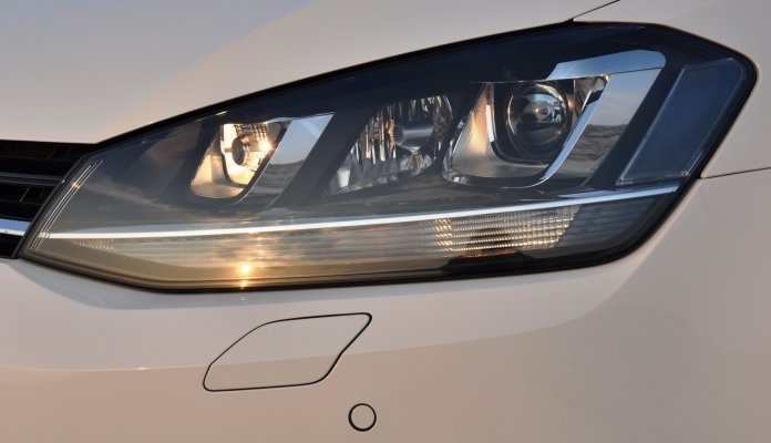

Benim aracım 2015 model highline, aracın orjinalinde adaptif Bi-Xenon Basic far mevcut ama u led ne yazık ki yok.
U Led için Bi-Xenon Plus olarak geçiyor fabrikasyon led farlar,
Bunun yanı sıra, J Led ve Tayvan malı Çift U Led farlar mevcut.
Ben fabrikasyon olan orjinal tek u olan led far olan Bi-Xenon Plus arıyorum, kimileri senin aracında çalışmaz vb. gibi geri dönüşler yaptılar.
Aracımın üzerinde olan farlar ve istediğim farların görsellerini ekliyorum.
Bu konuda bilen arkadaşların yönlendirmelerini rica ederim.
İyi forumlar.

Golf için ;
Adaptif Bi-Xenon Basic Far diye bir far tipi yoktur, hiç bir zaman da olmadı,
Golf 7 Far çeşitleri;
-Halojen Farlar
-Bi-Xenon Basic Farlar (sizin aracınızdaki farlardır, bu farın adaptif özelliği yoktur.!!)
-Adaptif Bi-Xenon Plus Farlar (bu farların gündüz sürüş farları tek ULed ‘li ‘olarak gelir.)
-Adaptif Bi-Xenon Top R Farlar (sadece Golf R modeline özel bir fardır, gündüz sürüş farları Çift ULed ‘li olarak gelir, ve farın içindeki sinyaller de Led ‘li dir.)
Zaten bu Adaptif Bi-Xenon Plus ve Adaptif Bi-Xenon Top R Farların esas alameti harikası ULed yanan gündüz farları değildir, bu farların esas alameti harikası Adaptif far özelliğinin olmasıdır.

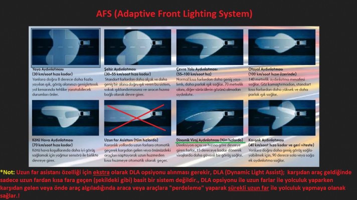

Farların (yukarı-aşşağı) otomatik olarak oynaması adaptif özelliği olduğu anlamına gelmemektedir, Farlar yukarı-aşşağı otomatik olarak hareket ediyorsa bunun anlamı araçta (otomatik far yükseklik sensörü) var anlamına gelir, Bi-Xenon farlarda otomatik far yükseklik sensörü (farların adaptif özelliği olsun veya olmasın) uluslararası trafik kuralları gereği zorunludur.
Comfortline gibi donanımlarda farlar Halojen olduğundan (otomatik far yükseklik sensörü) mecburi değildir, bu sebebten sürücünün manuel olarak ayar yapmasını sağlayan silindir şeklinde bir tuş bulunur,
Adaptif farların bazı özellikleri;
0-30 km hıza kadar yaya aydınlatması devreye girer, far mercekleri aynı anda sağa-sola doğru açılarak aydınlatmayı çevredeki bisiklet, yayalar vb. tehlikeleri fark etmeyi kolaylaştırır, çünkü bu hızlarda “kısa far aydınlatmasına” gerek yoktur,
Virajlarda direksiyon hareketine göre far mercekleri sağa-sola dönerek virajın iç kısımları aydınlatır, bu sayede virajlarda muazzam iyi aydınlatma sağlanır, Olası tehlikelerin erkenden fark edilmesi sağlanır,
100 km ve üstü hızlarda sağ farın merceği otomatik olarak biraz yukarı kaldırılır, sol farın merceği sabit kalır ve karşıdan gelen sürücüleri rahatsız etmez, bu sayede uzun farı açmadan daha uzağı görmeniz sağlanır, Adaptif farlar 7 farklı aydınlatma modunu içeren çok komplike çalışan bir sistemdir,
AFS (Adaptive Front-Lighting System);
