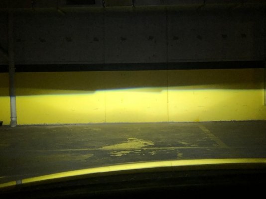

Arkadaşlar Merhaba,
Golf 7 midline plus aracıma Taiwan J far taktırdım. Far ayarı için ve ufuk çizgisi ayarı için avm otoparkına aracı indirip ayar yaptım fakat sol far resimde ki gibi çapraz duruyor. Yukarı- Aşağıya ve Sağa-Sola ayarı ok ama. Çapraz kaldı far bu farda mı sorun var yoksa çapraz ayarı da var mı far üzerinde ?
Arkadaşlar Merhaba,
Ekli dosyayı görüntüle 78307
Merhaba
Farı alırken kendinden ledlimiydi yoksa siz sonradan mı taktınız? Kendinden ledliyse far açılıp o şekil ayar yapılması yada içindeki ledi değiştirmeniz gerek
Merhabalar,
Kendinden led li dendi. Bu Farı açmak zor mu ? yani fara zarar verir mi yapısına ? Yani ön cam açılacak yoksa sökülüp kapak tan mı ayar olacak ?
Merhabalar,
Camı değil hocam arka tarafta kapağı sökülüp ledine ulaşmak gerekiyor, o şekilde ufuk çizgisi ayarı yapılabilir
