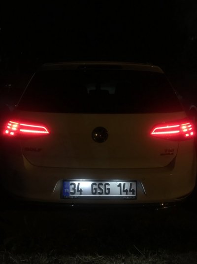

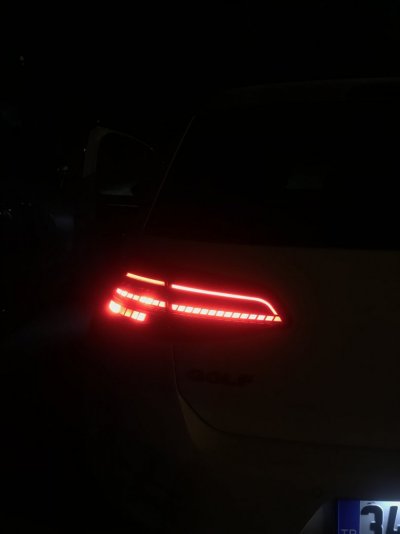

Arkadaşlar merhaba bu konuda hem sosyal medyada hemde bu mecrada hıcbırsekılde sorun çözümünü bulamadım ama tekrardan fikir alısverısı olacagını düşürek konu açtım.
Öncelikle aracım 2013 golf higline aracımda orjınal olmayan bu stoplar takılmıs araç çalısmazken herhangı bır sorun yok calıstıgında ıse gene normal ama frene basınca stoplar farklı yanıyor bu konudu kodlama vs dendı götürdüm kodlamanın olmadıgını söyledıler bu sorunu çözemem gerekıyor yardımlarınızı rica edıyorum.Saygılar

Retrofit yapmışlar onuda yanlış yapmışlar, hem kablo seti hemde kodlama kontrol edilmeli, bu işi yapan bir garaja aracı götürmemiz daha iyi olur
Bu problem 7 kasalarda oluyor. Stop ile fren lambası aynı hat üzerinden verilmesinden kaynaklanıyor. Kodlama ile stop parlaklığı kısılarak çözüme ulaşılabilir.
