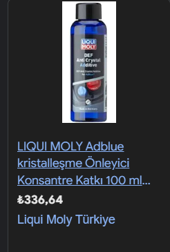

bunu buldum, x marka adblue ye katkı olarak mı kullanmak gerekir bunu. direkt olarak adblue satmıyorlar galiba henüz.
