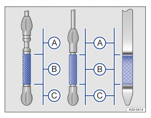

Aracınız ; Golf Mk8 2.0 TDI SCR motor mu.?
Model yılı nedir..?
Üretim tarihini biliyor musunuz.?
Aracınızın (yağ çubuğu tipi) aşşağıdakilerden hangisi.?
Model yılı nedir..?
Ekli dosyayı görüntüle 78440
2021 yılında fabrikadan çıkmış 1 ve 2 ye benziyor tam olarak bilmiyorum ama olması gerekenin 1 cm yukarısında yağı 0-20w kokusu mu öyle bilmiyorum ama mazotta kokuyor
