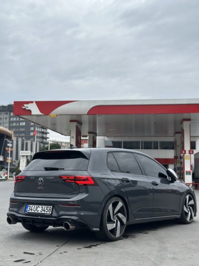

Kendi aracımda da replikasını kullandım. Ancak replikası bile çeşit çeşit kimisi pembe yanıyor kimisinde iqlight yazmıyor kimisinde stop plastiği/iç çerçevesi bulunmuyor kimisinde ek kablolar yollanmıyor bu sebeple aracın orijinal tesisatını bozuyorlar falan derken olaylar karışıyor.
Elimde markalı ürün var iqlight yazılı kablolama ve iç plastiği dahil eksiksiz kırmızı ürün.
4 takım mevcut İstanbul Anadolu yakasında montaj dahil yardımcı olabilirim
Ekli dosyayı görüntüle 78540
