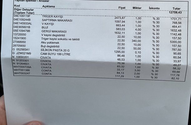

Bakımı bugün Ankara Aydoğanlar servisinde yaptırdım arkadaşlar. 15.311 TL ödedim, yapılan işlemler hakkında görsel de ekledim. Bir sorum olucak silikon pasta diye birşey var o nedir?
    463.7 KB · Görüntüleme: 29
Bujileri takarken sürüyorlar.
Kaynamasın yerine, bir sonraki sefer sökerken kırılma vs olmasın diye.
