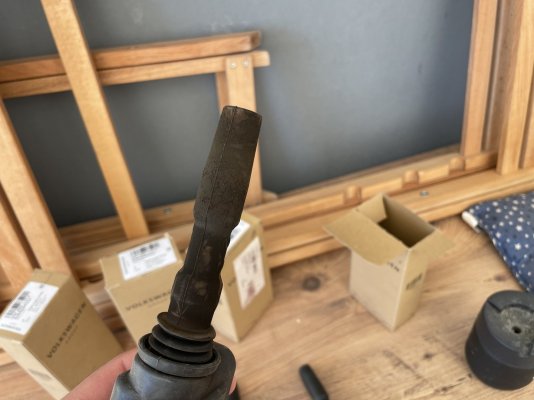

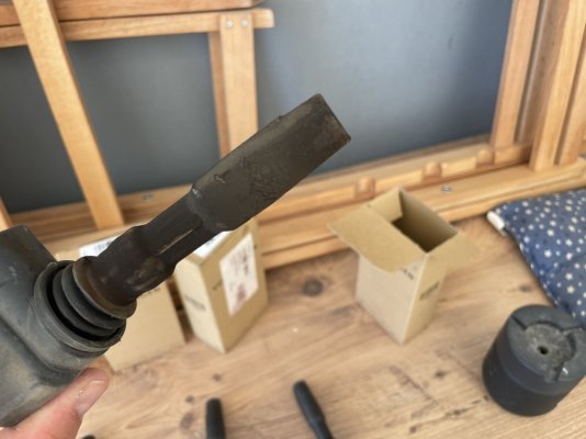

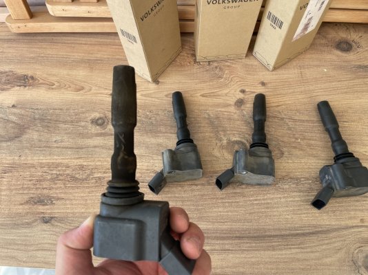

Yola çıkmadan önce VW yetkili serviste 4 bobin değişimi yapıldı. Bobinlerden 1 tanesinin ucu kurum bağlamış şekilde. Bu neden olur?

Hocam bobinleri yetkili serviste değiştirdim fakat düzelmedi. Yetkili servise arıza tespit ve çözüm için gittim. Ara soğutucu su kaçırmış. Emme manifoldu bundan dolayı kurum bağlamış. Emme manifoldu temizlendi ve ara soğutucu değişti.
