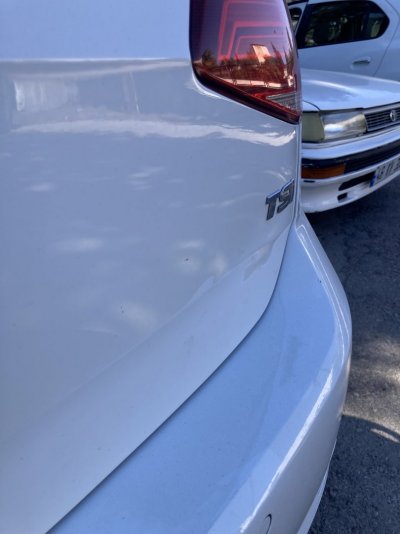

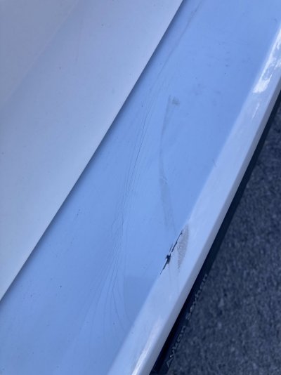

Merhaba değerli üyeler dün başıma bir kaza geldi 3-4 araç önümde dolmuşun yolcu indirmek için durmasından dolayı peşi sıra 5-6 araç ani fren yaptı bende o an ki refleksle sol şerite kırıp zor durabildim ama arkamdaki araç bana vurdu indiğimde karşı tarafın çamurluk kaput ve tamponunda hasar varken bende fotoğraflarda gördüğünüz hasar oluştu. Olayın sıcaklığı ile siyah çiziği gördüğüm için önemsemedim ve tutanak tutmadan yoluma devam ettim ama apartman otoparkına gelince TSI yazısı civarında ufak bir göçük fark ettim tamponda eğilme bükülme çatlama yok ama iç kısmında bir hasar var mı bilmiyorum ayrıca sensörlerdede bir arıza yokIMG-6207.jpgIMG-6208.jpg sizce böyle bırakmalı mıyım ya da başka bir tavsiyeniz var mıdır. Teşekkür ederim.

Size katılıyorum işinin ehli kimselerin yapması gerek. Ya da böyle bırakacağım çok göze batmıyor çünkü. Altına eğilip baktığımda tampon demirinde bir darbe göremedim. Tampon çarpma esnasında sönümlemiş sanırım.

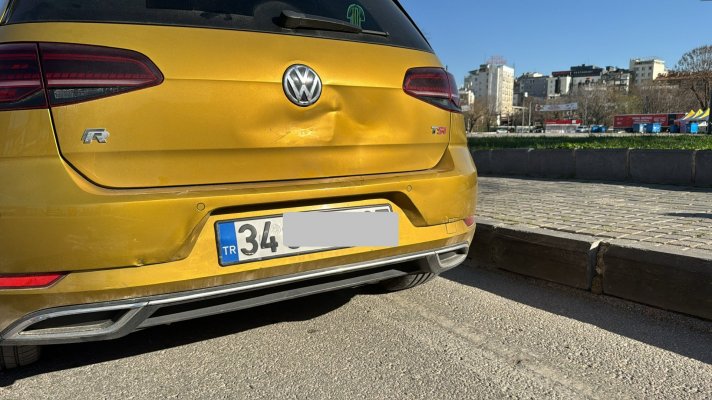

7 ay önce ışıklarda herkesin durduğu yerde arkamdan gelen sürücü muhtemelen telefona baktığından çok şiddetli şekilde arkadan çarpmıştı. Bagaj kapağında ve tamponda hasar oldu.

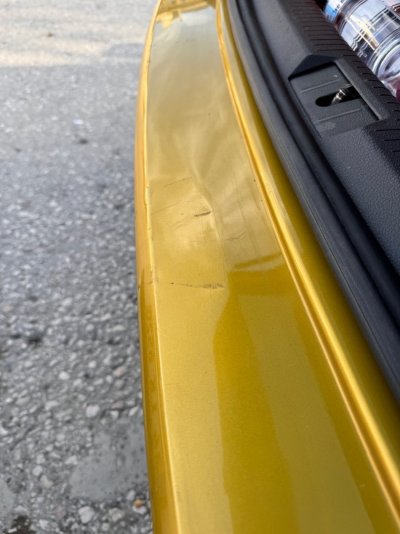

Bu hasara rağmen tampon demirinde hiçbir ezilme yoktu. Bagaj kapağını boyasız göçük düzeltmeyle eskisi gibi yaptılar. Arka tampona ise içten plastik kaynak, dıştan zımpara ve boya ile eski haline geleceğini söylediler ama renkte ton farkı oluşacağından boyasız şekilde olabildiği kadar düzelttirdim. Pürmüzle ısıtarak düzelttiler ama tamamen kusursuz olmadı tabii. Yine de dikkatli bakmadıkça farkedilmiyordu.

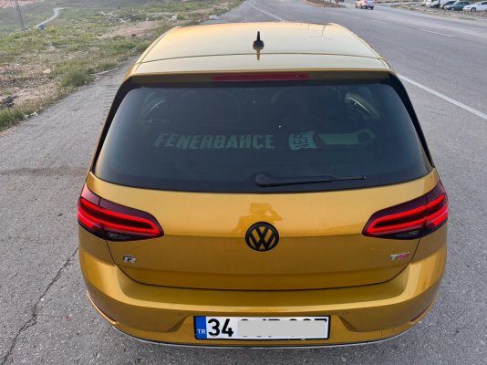

(Hazır kapak içi sökülmüşken logoyu da boyadım. :))
Sizin bagaj kapağındaki hasar pek belli olmuyor ama ufaksa nazarlık olarak kabul edip kullanmaya devam edebilirsiniz. Tampondaki ezilme gözünüze batacaksa komple boyatarak tamir ettirebilirsiniz. Satış aşamasında değer kaybı olarak değerlendirilmez çoğunlukla.
Ekli dosyayı görüntüle 78820
Ekli dosyayı görüntüle 78821

Günaydın size de çok geçmiş olsun evet renginden dolayı bagajdaki göçük çok belli olmuyor öyle bırakmayı düşünüyorum. Bilindik bir otomobil satış sitesinden arabayı satacakmış gibi randevu alıp eksper yaptırdım :) tampon demirinde tamponun iç kısımlarında ya da arka tarafın herhangi bir yerinde ezilme yamulma çatlama görülmedi ki 1 saat eksper yapıldı :) Bu şekilde kullanmayı düşünüyorum. Arka tahliye hortumunun tıpa kısmı düşmüştü servisi arayıp sorduğumda ince hortum dahil takım olarak satıldığı ve 2000 TL olduğu söylendi 10 cm'lik bir hortum sadece:) bende bu işten anlayan komşularımla bagaj içi kapağını söküp hortumu yerine takıp ucuna da silecek fıskiyesi koydum işe de yarıyor. Biz araçlarımızı dikkatli kullansakta karşı taraf bizim gibi olamıyor kazasız günler diliyorum.
