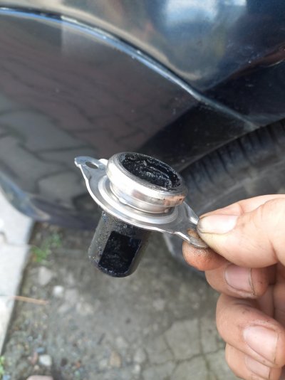

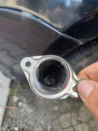

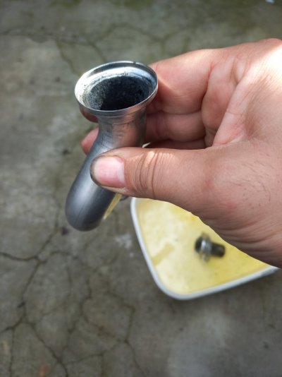

Selamlar herkese arkadaşlar bugün Bi egr yi temizleyeyim dedim bildiğin balçık olmuş.
Kısa zamanda da Manifold u söküp temizleyecegim

Süper fikir. Bende manifoldu temizleyip, bir daha başıma gelmemesi için egr yazılımla iptal ettirdim. Şimdi iyiyim :)
Nasipse bu haftada manifold u sokecegim bende birde onu temizleyeceğim saten yazilimli araç o işleri bende bu hafta yapacağım inşallah:)
Egr nin bu halde olmasının 2 önemli sebebi var.İlki kısa mesafe kullanımlar çalıştır-durdurlar yani soğuk motor kullanım ve trafikli sürüş. ikincisi dpf li yağ kullanmamak.Eğer ara ara 3500 dd civarı 20-30 dk lık otoyol sürüşleri yaparsanız fiili rejenerasyon olur kurumları yakarsınız.Çok uzun yıllar turbo dizel aracım oldu ilk defa benzine geçtim 10 gün önce ,eski torkları biraz aramadım değil

Bahsttiğim gibi kullanırsanız egr de kurum birikmez, söküp kontrol ettiğim için bunu söylüyorum.Ekonomi için bir çok kullanıcının düşük devirde sürüş yaptığıda bilinen bir gerçek.
