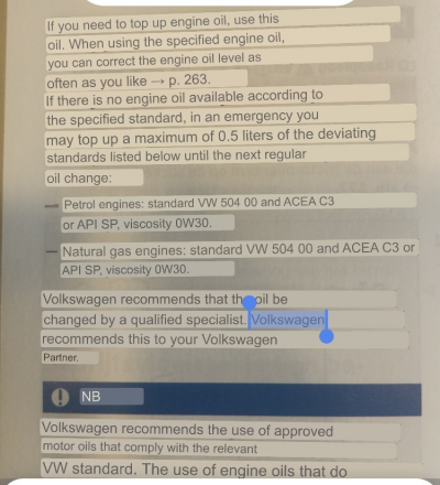

fabrikanın önerdiği 0w20 iken neden 0w30 koydunuz hocam
videodan yanlış görmediysem sizin aracın titremesi artıp azalıyor. sürekli aynı titreşimi vermiyor sanki. başka sorunlar olabilir
kafa bulandırmak istemem bende de Golf 8 var 1.0 motor. evet titreşim var gözle görülür ama sürücü koltuğunda çok çok az hissediyorum
ek olarak bakım sonrası 0w-30 yağa geçtikten sonra titreşimde baya azalma oldu. şuan sürücü koltuğuna oturan normal bir vatandaş ( biz gibi pimpirikli olmayan) titreşim hissetmez
bakımda 0w-30 Liqui Moly TopTec 4210 LongLife III tercih etmeniz faydanıza olacaktır
Benim şahsi görüşüm / 0W-30 ile 0W-20 arasındaki temel fark çalışma sıcaklığındaki viskozitedir 0W-30, motor sıcakken 0W-20'den daha kalındır bu biraz daha yüksek motor sürtünmesine ve yakıt verimliliğinin azalmasına yol açabilir bazı durumlarda daha kalın bir yağ kullanmak yağ basıncını artırabilir ve bu da belirli durumlarda faydalı olabilir ancak yağ motorun tasarımı için çok kalınsa özellikle soğuk çalıştırmalarda yağ akışında sorunlara yol açabilir
0W-20 için belirtilen bir motorda 0W-30 yağı kullanmak anında hasara neden olma olasılığı düşük olsa da en iyi performansı veya verimliliği sağlamayabilir
Volkswagen kitapçığında da 0w-30 yazdığını daha önce görmüştük
