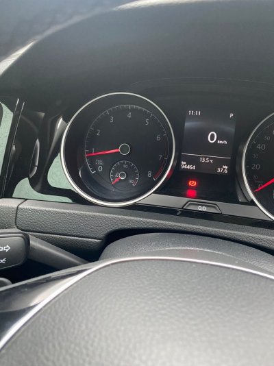

Arkadaşlar mağlum havalar soğudu aracım 1.2tsi 110hp yaz günlerinde coldstart yapıp 1100-1200 devirlerde çalışıyodu ama kış aylarına girdiğimizde asıl yapması gereken zamanda sabahları ilk marşta artık yapmıyor bu bir sorun mu nedeni ne olabilir herhangi bir arıza ışığı yanmıyor

Benimkide öyle, sanırım belli derecenin altındaki sıcaklıklarda yapmıyor,

Bildiğim kadarıyla ortamda ki oksijen, nem miktarı da etkiliyor.
Eski aracım 1.4tsi da bende de bazen Cold Start yapmıyordu. Bir sorun olarak görmüyorum.

Bende de aynı problem yok bazen yapar bazen yapmaz o ayarlar kendi kendine merak etmeyin
Herhangi bir problem yok.vag grubunun saçmalığı yazın kışa göre daha çok coltstart yapar.

Birkaç gündür takip ediyorum, dışarısı 16 derece iken yapmıyor, 18 derece iken yapıyor, sanırım hava sıcaklığı 18 derecenin altında ise yapmıyor,

Beklemeye gerek yok, bu Cold Start tamamen emisyon amaçlı bir uygulama. Katalizörü bir an önce ısıtması gerekiyor, gerekli filtrelemeyi daha verimli yapabilmesi için, o yüzden kısa süreli gaz veriyor EGT yi arttırmak için.
Eski nesil arabalardaki soğukta stop etmesin diye jikle ile gaz verilip rölantiyi arttıran bir prensip değil yani. 10sn bekleyip gazlayıp devam edebilirsiniz. Yoksa ömürden yer :)(insanın ömründen)
