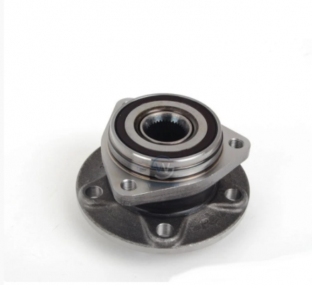

Araçta lastiklerden gelen uğultu var araç içine çok geliyor sanayide motor ustama sorduğumda büyük ihtimalle bilyeler dağılmıştır dedi nerden emin olabilirim ön mü arka mı nasıl anlarım

İşi bilen uzman usta hangisi oldugunu bulur
Ben de degistirdim onlineyedekparca comdan almistim 2 sene olmustur
2 yıl önce aracımın ön lastiğini kaldırıma vurdum jant az çizildi ben de pek önemsemedim ama sonra 80’nin üstüne çıktığım an uğultu geliyordu. Sanayide ki ustam bilyelerin dağıldığını söyledi ona bağlı olarak mı bilmiyorum ama ön balatalar baya yıpranmıştı. Usta bilyeleri düzeltip ön balataları değiştirdikten sonra ses gitti

Bakımları yaptırdığım usta ön ikisini de değiştirelim dedi biraz işten kaçıyor gibi o yüzden sordum

lastik uğultusu değil bilyeden geldiği anlaşılıyor
