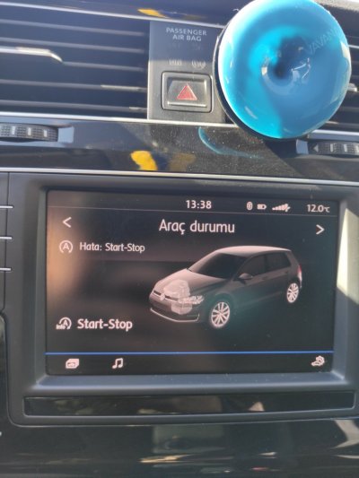

Merhaba arkadaşlar aracım 2016 model highline golf 7 1.4 TSI bundan 3-4 ay önce aracımın aküsü bittiği için start stoplu energizer 70 amper efb akü taktırdım. Ancak aracımda önce ağrıza ışığı 10-15 saniye yanıp sönüp akabinde start-stop hatası veriyor. Ağrızanın aküden olduğunu düşünerek garantiye gönderdim yerine geçici takılan aküde de 4 gün kullandıktan sonra hata vermeye başladı. Hatanın veya ağrızanın sebebi nedir sizce daha önce bu sorunlarla karşılaşan arkadaşlar var ise nasıl bir çözüme gittiler yardımcı olursanız çok sevinirim.

Önceki aküsü hangi tipti? AGM idiyse yine AGM tip taktırıp aracı akünün yeni olduğundan haberdar etmek için kodlatmak gerekiyordu. Şu an araç üzerindeki akü ile aracın aklındaki akünün alakası yok. Sorunun kaynağı bu olabilir.
Önceki akü de EFB idiyse yukarıdaki kadar ciddi olması pek beklenmez ama 8-9 yıllık aküden sıfır aküye dönünce kodlama yapılmazsa da uyumsuzluk olabilir.

Bildiğim kadarı ile akü takılınca tanımlama yapılıyor böyle birşey yapıldı mı sizin araca

Önceki akü EFB idi kodlaması yapıldı ancak yine bu hatayı adım. Hatanın Akü demi araçta mı olduğunu anlamak için akücüme gidip durumu izah ettim geçiçi olarak AGM taktı mevcut EFB aküyü garantiye göndermek için ancak yine aynı hatayı aldım. Servis ile görüştüğümde şase numarasından kontrollerini yaptı EFB akü olması gerekiyormuş.
