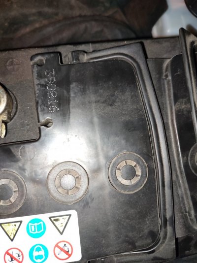

Öncelikle teşekkür ederim. Biraz araştırma yaptım akü üretim tarihleri ile ilgili benim akü mutlu artı kutbunun üzerinde şöyle rakamlar var şimdi bu akü 08.16.2019 tarihli mi peki ? Yarın aküyü ölçturup şarj ettireyim diyorum bir süre daha götürür belki.

Tarih konusunu bilemedim hocam. Eğer o kadar eskiyse değişmek gerekebilir belki.
Akü şarj ettirmek için talep ettikleri rakamlar nedir bilmiyorum ama 1000 lira civarı ücret talep ederlerse yeni akü almak da mantıklı olabilir.

Tam o geçiyordu benim aklımdan da tutup 1000 1500 falan isterlerse hiç gerek yok şarj işine 😃
