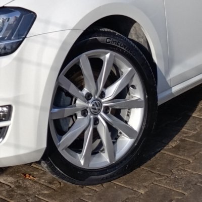

Merhabalar aracım hıghline modeli 225/45/17 var orjinali bnde lastik almayı düşünüyorum acaba 225/50veya55/17 alsam ➕ artı ve ➖eski yönleri nedir?
(Çukur vs çık hissediyorum önceki aracımda lastik yanağı 60 idi şimdi 45 olunca rahatsızlık veriyor çukurlar)

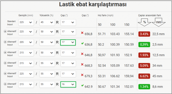

Malesef
225 / 50 veya 55 / 17 kullanamazsınız. Aracın aerodinamiği bozulur.
Yol tutuş ve frenleme performansı kötü yönde etkilenir.
Lastik ebat değişimlerinde bazı kurallara uymak gerekiyor.
Yeni takılacak ebat, orijinal ebattan %1.5 dan büyük, - % 2 den küçük olmamalıdır.
Arabalar bu kadar büyük değişikliklere uyum sağlayacak şekilde tasarlanmamıştır, bu nedenle %1,5 veya -%2 gibi kurallar düzenli olarak kullanılır.
Bu vesile ile seçenekleriniz çok kıstlı.
17'' jant ile sadece 205 / 50 / 17 ebat lastik kullanabilirsiniz
Yada
Jantları 16'' ile değiştirerek aşağıdaki ebatlardan her hangi birini sorunsuz kullanabilirsiniz.
205 / 55 / 16
215 / 55 / 16
225 / 50 / 16

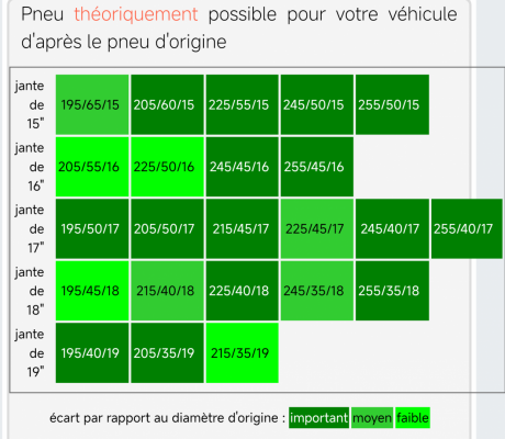

Aşağıdaki web adresi orijinal teker boyutuna göre kullanabileceğiniz seçenekleri gösterir.
