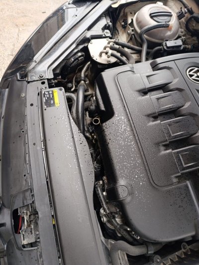

Aracımı bugün satmak üzere bi ustaya gösterdim araba rölanti de çalışırken gaz verdi ve yağ çubuğu çıkartı aşırı derecede bi duman veriyo ve yağ sıçrıyor dışarıya usta bunun fazla olduğunu motorun öldüğünü söyledi.Sizlere göre nasıl usta haklimi? 1 Hafta önce arabayı sürerken yağ basınç uyarısı verdi kapatıp açtım bidaha vermedi bugün bu olaydan sonra yağ miktarı düşüktü arabada yağ değişimi yaptım yine devam etti.
Video link : https://files.fm/u/qqrcp9rp89
Video da yağ sıçramasını etrafinda bıraktığı izden belli oluyor

Yani rolantide iken biraz duman atması normal bu motorlarda ama yağ atması normal değil
