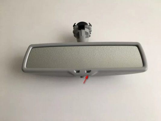

yok hocam, aşağıdaki fotoyu internette buldum benim aynanın aynısı ,
okla işaretlediğim yer sensörü ,yanındaki de aynayı kararmaya alınca yeşil ışık veren kısım.
