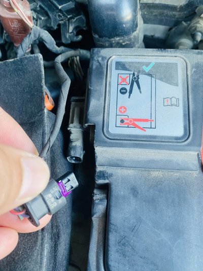

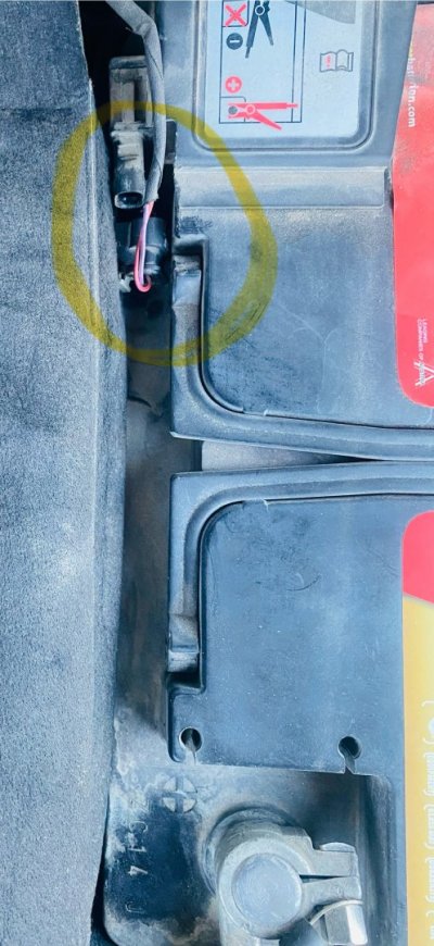

Forumda çok baktım ama kodlama yapmadan iptal etme bulamadım sizlerle paylaşmak istedim.aracım golf 7 midline muhtemelen diğer modellerde de vardır.kodlama yapmadan akünün - kutbundaki soketi sökünce start stop iptal oluyor.arıza ışığı falan yanmıyor.vitesin yanındaki düğmeye basarsanız ışığı yanıyor ama yine de çalışmıyor.ben start stobun aracıma zarar verdiğini düşünenlerdenim.paylaşım yapmadan önce kullanmak istedim.1 haftadır kullanıyorum bir sorun yaşamadım.ilgilenen varsa buyursun
