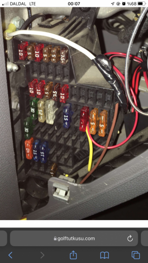

20 A olan sarı çakmak sigortası (Golf 7) yanlışlıkla 1 üst dişe takılır ise (benim başıma geldi), - yanlış takıldığı zaman üstteki sigortaların tam arasına ve aynı hizada takılmış oluyor-, o zaman çakmak soketinde sürekli elektrik oluyor. Bu konum yanlış konum.
Doğru olan poziyonu bir alta takılması. Üstündeki sigortalardan yarım sigorta boyu kadar alçağa takılması gerekiyor. O zaman normal şekilde (sadece kontak açık iken çakmakta elektrik olacak şekilde) çalışıyor.

Golf (ve ortak tip sigorta kutusu kullananlar) için çakmaklık sigortası üst kademeye alınınca çakmaklıkta, yani 12v soketlerinde daima elektrik oluyor.

Kontak kapatınca şarj olmasını istemiyorsanız, yani olası 12 volt soketinde elektrik tüketecek bir cihaz unutulursa akü voltajı düşmemesi için yukarıdaki resimdeki şekle göre yer değiştirilebilirsiniz.
Bu arada Skoda modellerinde (bazıları da olabilir) yanılmıyorsam kontak kapatınca 12 v soketinlerinde elektrik oluyor. Ancak yukardaki resimdeki gibi bir alt kademeye alarak, kontak açılınca elektrik olması durumu olmayabiliyor. Çünkü alt sekmede bunun için bir pin bulunmuyor.
Merhaba lar aracım golf 5 2005 model sigorta panelini ekledim bilgisi olan yardımcı olabilir 👍

Hocam çok araştırdım bulamamıştım, sizin dediğiniz gibi yapınca düzeldi teşekkürler.
