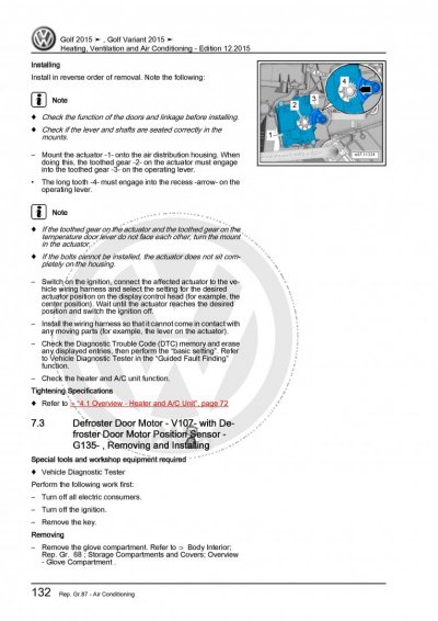

Merhabalar bendede aynı sorun var ama henüz bakamadım. sağ yolcu tarafından erişilebildiğini bir videoda görmüştüm. buradada sökümü şeması falan var. tecrübe eden olursa haber verirse sevinirim bende. 2014 1.2 TSI 105 BMT Comfortline aracım.
Ekli dosyayı görüntüle 79929
