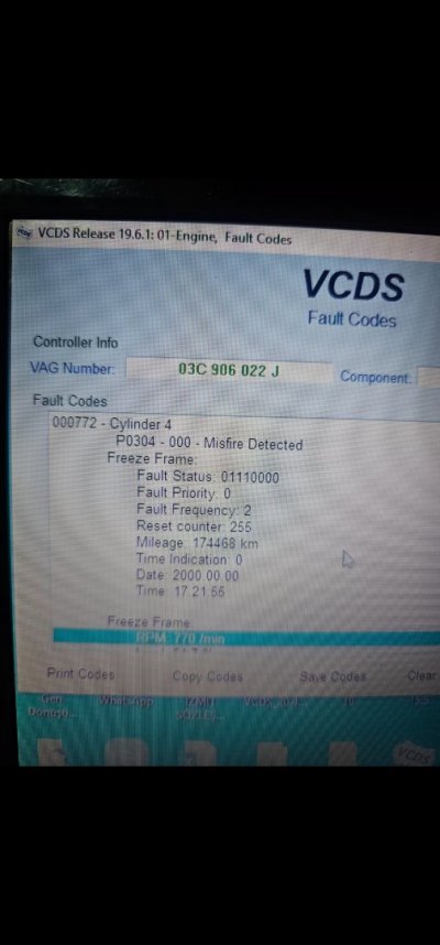

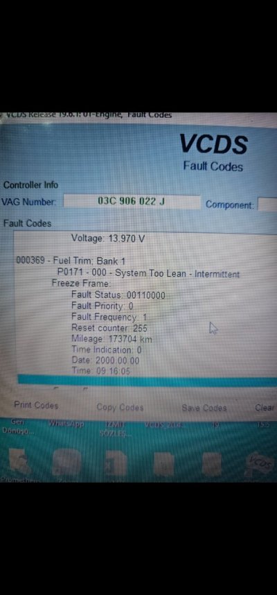

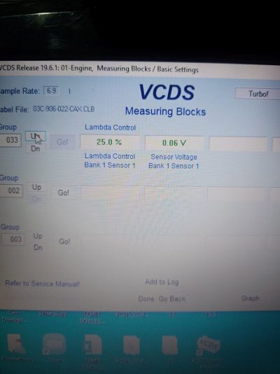

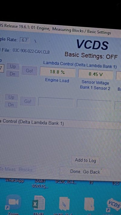

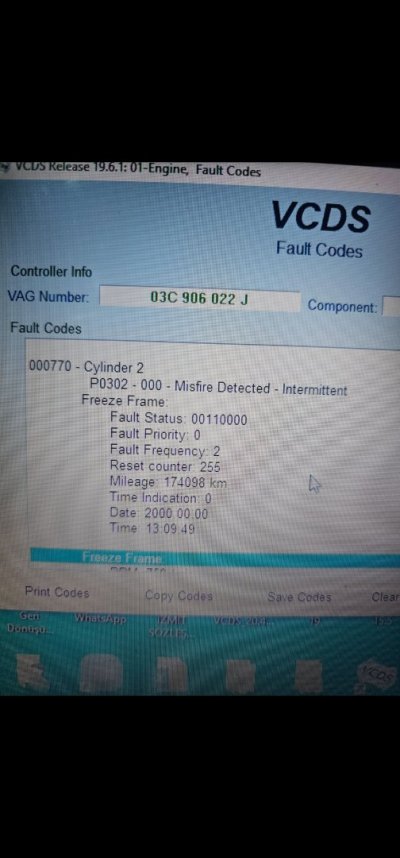

Merhaba arkadaşlar hayırlı akşamlar aracimda fakir karışım hatası alıyorum "P0171-000- System Too Lean-Intermittent" oksijen sensöründe fazla oksijen algılandı diyor 2 ve 4 numarali pistonda tekleme algılandı diyor aracta lpg de var ama sorun benzinde çalışırken oluyor lpg geçince hic bir sıkıntı yok motor cok sakin ve normal çalışıyor oksijen sensörüne vagcomdan bakinca %25 değer gözüküyor hafif gaz verdin mi bu değer 10'lara düşüyor soğukken daha %25 sarsıntı fazla ısındıktan sonra %18 felan düşüyor ve sarsıntı ve çalışması daha düzgün oluyor ama halen sarsıntı briazda olsa mevcut oksijen sensörü mü arzali olabilir yoksa enjektör uçlarında mi sıkıntı var arac normal giderken hic bir sıkıntı yok sadece benzinde rölantide oluyor bu sıkıntım bobin buji 2 kere değişti düzelmedi yardımcı olabilir misiniz ?

Benzin yakıt filtresini düzenli değiştiriyor musunuz? Bir de oksijen sensörü de bozulabiliyormuş. Benim araç ekranında uyarı vermese de cihaza bağlayınca gözükmüştü. Usta oksijen sensörün şu an için tam bozulmasada yakın zamanda değişir gibi demişti.

Evet bujiler ngk benim aklima gelen tek şey enjektör hatayi sürekli vermiyor oksijen sensöründe hata olsa bence 4 pistonda verir ayri zamanda lpgde de ayni sıkıntılar olur diye düşünüyorum 2 ve 4 numaralı pistonun enjektorlerinde olabilir nette emin değilim ne yazık ki arac 170 binde
