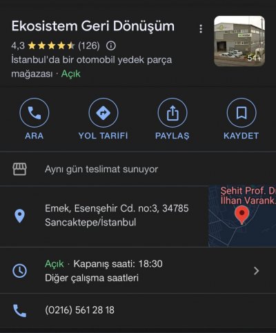

Çıkmacıdan almakta fayda var üzerinde tüm beyinleriyle beraber ekosistem'den bir sorun... zor ve meşakkatli bir yol içine giriyorsunuz her şey çok pahalı en azından yapmayı isteyenler farları ilk başta bulmalı diğer parçaların bulunması çok kolay...
Ben size aşağıdaki adresi tavsiye edebilirim ben bile farlarımı buradan aldım hatta tanıdığım esnaf arkadaşlarım da buradan temin ediyor...

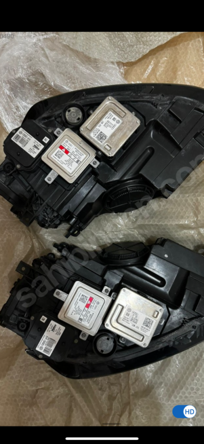

farları buldum abi 3 beyinli ama aracın beyin vs değişmesi beni tereddüte soktu ne kadar maliyet çıkar ortalama beyin vs farlar hariç acaba?
Geçtiğimiz aylarda ben de aracıma U led montajı yaptım, farlar için soketlerde pin düzenlemesi yapılması ve araç içerisine de ekstra hat çekilmesi gerekir.
Afs far modülü alman gerekir ben 7P6907357 kodlu modülü kullandım içinde golf parametresi olması artı olur. Türkiyede fiyatı 3-5 bin civarlarındadır diye tahmin ediyorum.
