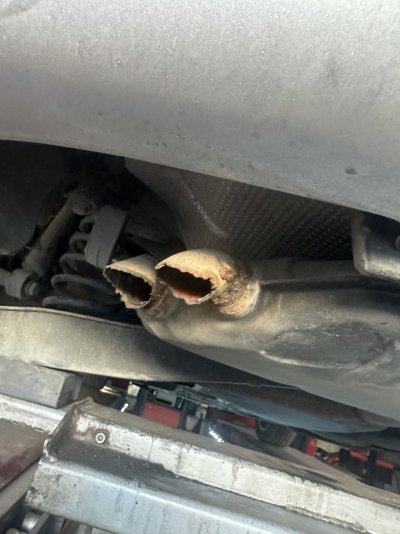

Selamlar aracın eski sahibi egzozcu ya görüntü olarak çift egzoz kafası taktırmış ve onları kaynatmak içinde resimdeki orijinal egzozdan ufak ufak parça kopartmış ne akla hizmet anlamadım. Durum vaziyet bu bidaki ay muayne var sizce sıkıntı yaşar mıyım? Geçmezsem bunu düzeltebilirler mi ucunu yoksa yenisinin mi alınması gerekir?

Egzoz muayenesin de belli olur hatta bu işlemi muayene den önce anlaşmalı yerde yaptır muayeneden geçmez ise herhangi bir egzozcuda değiştirirsin muayeneye de öyle gidersin...
Teknik olarak bir kusur değil. Sonuçta egzoz çıkışı, yani egzoz görevini yerine getiriyor. Görünüm farklılığı sadece çıkış arkaya değilde aracın altına bakıyor.
Bir problem olmayacağı yönünde fikrimi bildirmek isterim sonuç olarak egzoz üzerinde patlaklık, kırık vs (hasarlı)olmadığını düşünerek bu yorumumu gerçekleştiriyorum.

Evet herhangi bi patlak filan söz konusu değil sadece görüntü olarak biraz tuhaf duruyo. Eski sahibi yeni taktırdığı difizör yanmasın diye bu şekilde uçlarından aldırmış.
egzozun kendisinde sorun yoksa hiç bir sorun olmaz
Egzoz uçlarını jet'le değilde oksijen kaynağıyla kesmişler,fakat bunu neden yapmışlar çözemedim.Sanayi kasap dolu,ve ne hikmetse ağlarına sürekli birilerini düşürebiliyorlar.Sorunuza gelecek olursak,bencede bu şekilde geçer muaeneden,ama ben olsam içim rahat etmeyeceği için gider o uçları yenilerdim.Egzozcularda olması lazım,bu eskileri dipten kesip yenilerini kaynatır olur biter.Kanımca en fazla 500tl'lik bir mevzu.

Eski sahibi yaptırmış işte difüzör yanmasın diye kesmişler ama işçilik güzel değil. Teşekkür ederim.
