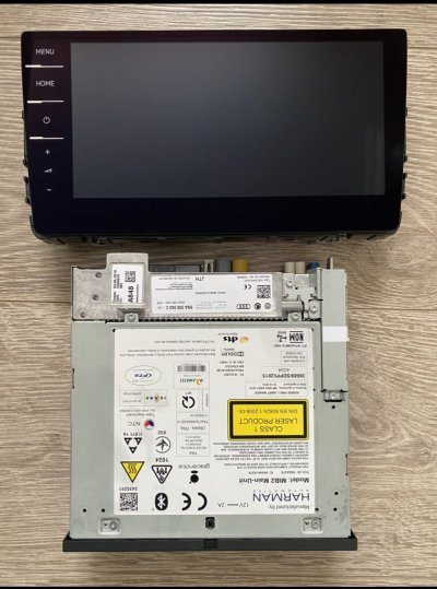

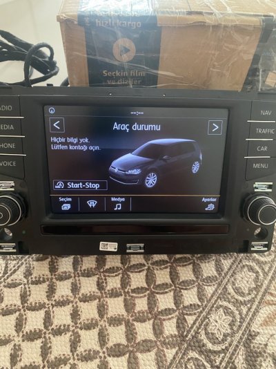

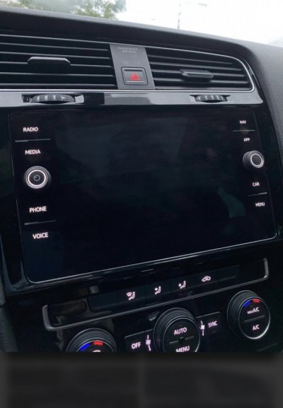

Hocam ses kalitesi istiyorsan
Discover media yada harman takacaksin araca
Bu cihazlarda istedigin butun ozellikler var Ama tabiki bir android teyiple her anlamda kiyaslanamaz bu cihazlar
Ama bu is sana Biraz maliyetli olur arac Confortline oldugu icin yaklasik 6/7 bin Cihaz haric masrafin olur
Ama imkanin varsa asagidaki cihazlardan almani tavsiye ederim

Çin multimedyaların neredeyse tamamı çocuk tabletinden farksız. Ses kalitesi de aynı şekilde berbat. İçerisinde basit ses devreleri var. Çıkış gücü de belki 60-70W ancak vardır. Zaten 150-200W rms gücünde sadece ses kartı o incecik kasalara sığmaz bile
Aracınızın orijinalinde ne vardı bilmiyorum. Ancak orijinal her zaman daha iyi olacaktır. Yada yine orijinal usb androidauto işlevi olan 6.5" bir mib2 bulabilir ve üzerine de çinden max 1000-1500 liraya bir carplay wireless adaptör takabilirsiniz. Hem ses kalitesi, gücü artacak, hem aracın herşeyiyle uyumlu olacak ve hemde kablosuz android auto ile telefonunuzdaki uygulamaları araç ekranından kullanabileceksiniz.
Ayrıca carplay işlevi olmasa bile bazı discover media modellerine yazılım ile usb den android auto işlevi yükleye biliyorlar göründüğü üzere. Bu tip bir şeyi de araştırabilirsiniz. Ben hiç araştırmadım.
