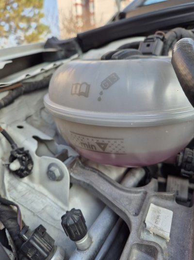

Herkese iyi akşamlar golf 7 1.2 tsi aracimin kaputunu sık sık açar kontrol ederim geçen antifirizin eksildigini gördüm bugün yine baktim min çizgisinin altina inmiş biraz dolaştim sicak halinde min çizgisine anca gelmiş su eksiltiyor bariz belli devirdaim cevresine baktim kaçak göremedim bunlarda kronikmis yaptirana kadar antifriz ekleyecem nette g13 motul litresi 350 civarı servisten alsam fiyatlari konusunda bilgisi olan varmi 5lt alsam oda 1250 civarı serviste daha mi pahalidir bilen varsa ona göre alacam
Ayrica devirdaim kaçırıyorsa plastik ve metal aksam komple mi satıliyor ayri ayri satiliyor diyen olmuş yakin zamanda değişen oldu mu

@GolfTutkulu biraz inceledimde sanziman üstü ıslak antifriz kuruyunca kararıyormus ben yag sandim sanırım devirdaim kaçıriyor
