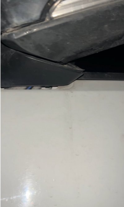

Bugün fark ettim alt kısımdan çıkmış gibi ve baya sallanıyor. Neden olur ve ne yapmam lazım

Kapıyı açtığında vidaları görmüyorsan, kapı içini sökmelisin vidalar ordadır sıkarsan düzelebilir.
Kapı kartonunu sökmeden ulaşamazsın oraya. İnternette bir çok video var açmak için. Elinizden geliyorsa kendiniz yapabilirsiniz.

hocam resimden tam anlayamadım ama tecrübemden bahsedeyim sağ dış dikiz aynasının içi sallanıyordu nerdeyse düşücek duruma gelmişti hemen bir oto camcıya gittim camı çıkartıp özel yapışkanla yapıştırdı şimdi sıfır gibi oldu,nedenini sorduğumda cam ısıtmadan yapıyor dedi bilginize..

Kapıyı açtığınızda hemen o aynanın altında L biçiminde plastik olacak onu her yerinden aynı anda çektirip alacaksınız. Plastik kapağın altında 2 vida aynayı tutuyor, aynayı eski haline oturtup sıkacaksınız.

Merhabalar tekrar, yanlış bilgi verdiğim için özür dilerim. Sorunun çok basit aslında, videonun 7. dakikasında aynaya nasıl ulaşacağın mevcut. Sökecek vida gözükmüyor yazınca benim kafa başka bir yere gitti...
