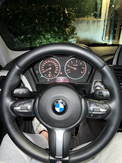

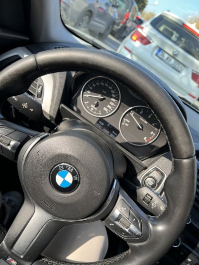

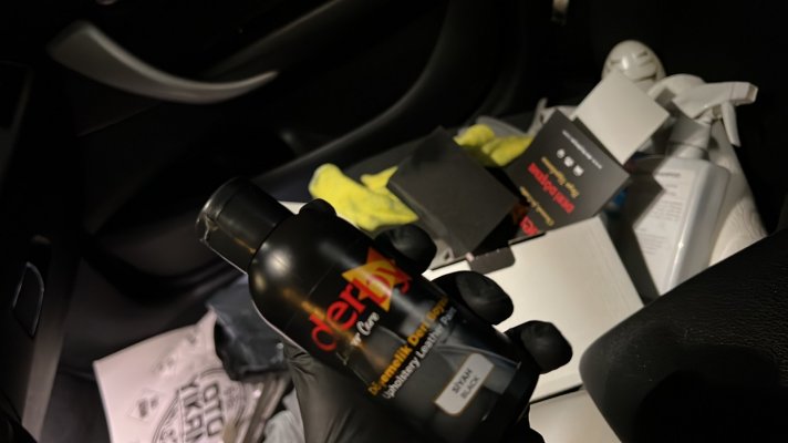

Selamlar arkadaşlar,
Eski VW Scirocco şu an için BMW F20 kullanıcısı olarak sizlere belki faydası dokunur amacıyla (direksiyon derileri golflerle benzer) yıllardır kullanmış olduğum deri direksiyon simidini kendi imkanlarımla yeniledim ve sizlerle bunu paylaşmak istedim.
Derby markasının deri yenileme setini satın aldım trendyol üzerinden (440 TL) ve içinden çıkan kullanım klavuzu ile ilk etapta temizleme solisyonu ardından siyah deri boyası ve son olarakta sabitleme verniği ile süreci tamamladım.
Kitten farklı kalınlıklarda iki adet zımpara da çıkıyor ve klavuzda zımpara yapılması da tavsiye ediliyor fakat ben cesaret edemedim :)
Sonuçtan şu an için gayet memnunum fakat tabii ki uzun kullanım sonrasında tekrar değerlendirmek sağlıklı olur. Ben direksiyon derisini değiştirmeyi göze almıştım bu yüzden kaybedecek çok bir şeyim yoktu aslında ama sanırım değiştirmeyeceğim çok memnun kaldım.
Uygulama çok zor değil biraz eliniz yatkın ve hevesliyseniz sizde rahatlıkla yapabilirsiniz.
Direksiyonun ilk (yıpranmış) hallini, uygulama aşamalarını ve son halini sizlerle paylaşıyorum. Umarım faydası dokunur.

Ben de boyamayı düşünüyorum ama uzun vadede boyanın atıp pul pul ele geldiğini duymuştum. Zaten direksiyon piano black rengine döndü bi matlaşsa fena olmaz

Güzel görünüyor hocam. Elinize sağlık. Ürünün linkini paylaşırmısınız..
benim de endişelerim vardı fakat aynı malzemeyi kullanan arkadaşların youtube videolarındaki tecrübelerinden uzun süredirr sorun yaşamadıklarını duyunca denemek istedim.
