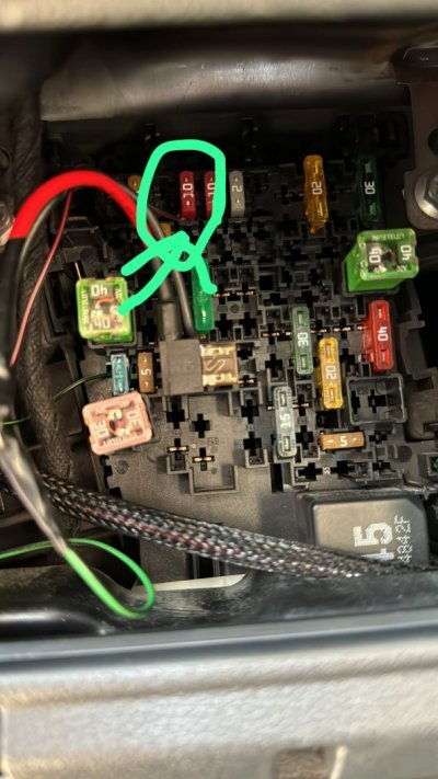

Şerit takip taktık, onun sigortasını fotograftaki yere ek aldı arkadaş. sonra 2 gün kapıda araba durdu sonra bir kontak verdim çalışmadı akü bitmiş sonra akü de kaçak olmasından şüphelendim Avometre ile akü ile arabanın bağlantısının arasına girdim uyku moduna girdikten sonra ne çekiyor ne çekmiyor diye baktım şerit takibin kablo bağlantısını arkadaşın yaptığı sigortaya bağlı tutarsam akü çeken akım 0.80 altına düşmüyor. Normal şartlarda şerit takip kablosu takılı değilken aynı işlemi yaptigimda 0.15 0.20 gibi bir akım oluyor sadece ve bu da araba kaç gün yatarsa yatsın aküyü bitirmiyor yani anladığım kadarıyla şerit takip kamerasının takıldığı sigortadan sürekli bir akım çekiyor. Şimdi yapmak istediğim şey kontak kapandığında elektrik vermeyi kesen bir sigortaya şerit takip elektriğini bağlamak yardımcı olursanız çok sevinirim

takılı sigortaya ek alınan görsel;
Aşağıda mavi 15a ya da sarı 20a sigortadan alın. Onlarda kontak kapalıyken enerji olmaz.

Fabrikasyon neden olmasın başka bir tesisattan ek yaparak enerji almak yerine, direk ilgili bcm ‘den kablo çekilseydi bu sorunu yaşamazdınız. Bu yaptıkları klasik Türk mantığı ile iş yapıyorlar.

5. sigortaya değil 32. sigortaya bağlamalı. İlgili sigortayı ölçüp kontak kapalıyken akım geçip geçmediğine bakın. Bağlandığı port klima kontrol ünitesi ile alakalı.
32, 33, 34, 35, 36, 37, 47, 48, 49 numaralı sigorta girişlerine kontak açıldığında elektrik gelir. En sağlıklı yöntem orijinalde olduğu gibi sigorta kutusuna arkadan bağlantı yapmaktır. Bu zor geliyorsa sigorta çoğaltıcı aparat kullanılabilir ancak bunda da yönüne dikkat etmek gerekir. Mevcut sigorta bacağına bağlantı yapmak ise hiç uğraşmayıp işin kolayına kaçanların tercih ettiği en kötü seçenektir ve tavsiye edilmez. Şerit takip için fabrikasyon 32 numaralı sigorta girişi kullanılır ancak illa ki burayı kullanmak zorunda değilsiniz. Uygun şartları sağlayan başka bir sigorta girişine (dolu veya boş) sağlıklı bir bağlantı yapılırsa da hiçbir sorun olmayacaktır.
