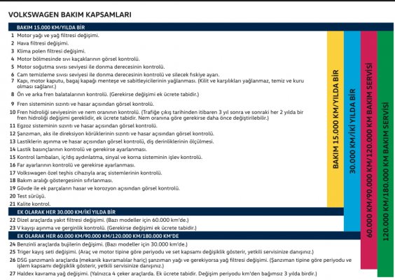

Buradaki tüm maddeler senin bakım km ' e ait bunlar harici ustana sorunlarını anlatırsan sorunın çözülür...
