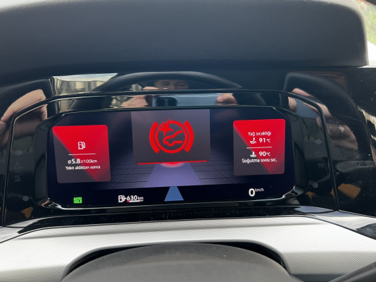

Arkadaşlar bugün öndeki araca biraz hızlı yaklaşınca kadranda kırmızı yıldız araç resmi olan uyarısı çıktı böyle bir ikazla karşıalaşan oldu mu arıza lambası gibi değildi ama uyarı gibiydi
Araca çarpacaksın ben freni üstlenemeyebilirim asistan sistemlere şuan için güvenme anlamına gelir.
Hocam teşekkür ederim aynen öyle oldu biraz hızlı gidince şaşırdı sanırım araç genelde sakin kullanırım 😊😊

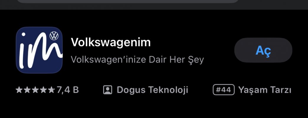

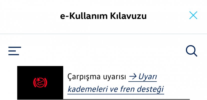

Geçen böyle bir konuda bahsetmiştim örnekleriyle olmayan hiçbir şey yok sadece şaseyi Volkswagen uygulamasına yapıştırıyorsunuz orada her şeyi görüyorsunuz... arkadaşlar muhtemelen nereden bakacaklarını bilmiyorlar...
Telefonlarınıza indirin arkadaşlar...
Ekli dosyayı görüntüle 80380
Ekli dosyayı görüntüle 80381
Daha önce ben de link paylaşmıştım.
Şasi numarasını öğrenebilirseniz aşağıdan dijital olarak görebilirsiniz.
https://userguide.volkswagen.de/public/vin/login/tr_TR

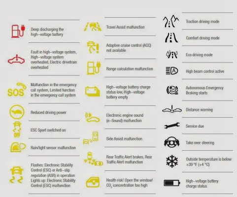

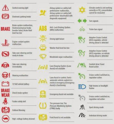

İkaz lambaları ve anlamlarını ekledim.
