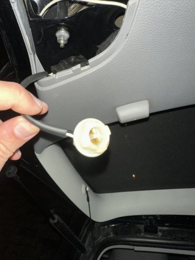

Selamlar aracım Golf 5 arka stopları gülen yüz diye geçen farklı bi stop. Arka sis lambam yanmıyo elektrik gelmiyo diğer bütün iç dış ışıklandırmalar kusursuz. Ay sonu muayene var kimisi hafif kusur diyo. Bu şekilde geçen varmı? Sanırım sigortası attı elektrik gelmiyo ayrıca sisin oturduğu yer kırılmış stop lambası içinde yuvasında durmuyor. Ustalarla ugraşıp orasına burasına ellettiresim gelmiyo bi yeri yapıp bi yeri bozuyolar.

Bagaj açıkken elektrik gelmeyebilir. Golf 7'de öyle. Golf 5'i hatırlamıyorum. En basitinden ampulü kontrol ediniz.

Dediğiniz gibi de bi deniyim hocam bagaj açıkken bütün ışıklar yanıyor bi tek sis yok. Bide kapalı ilen de deniyim.

Ampul sağlamsa bagaj açınca yanmama durumu yoktur. Ampul kontrolü, daha sonra sigortasını kontrol etme, daha sonra da kablo kontrol. Soket ve duy içini de kontrol ediniz oksitlenme olmuş olabilir.

Aslında elektrik geliyodu ama yanmıyodu sonra ampul değiştirdik oda yanmadı elektrik de gelmemeye başladı sanırım sigorta attı. Hafif kusur olcağını bilsem valla hiç uğraşmıcam. Stopun içi kırık oturmuyoki yerine. Ben arabayı alalı 3 ay oluyo arka sis olduğunu geçen hafta öğrendim. 😀
