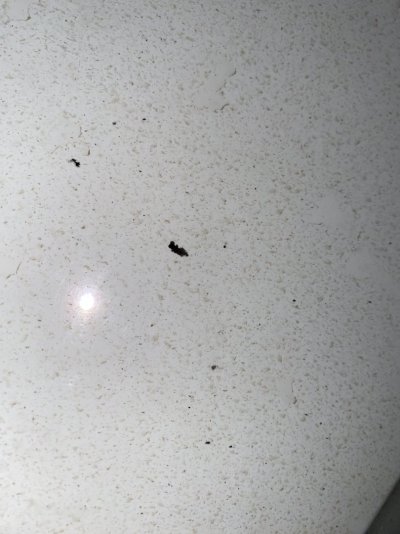

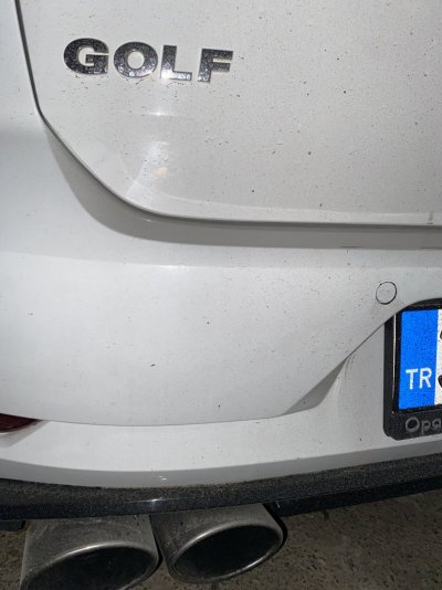

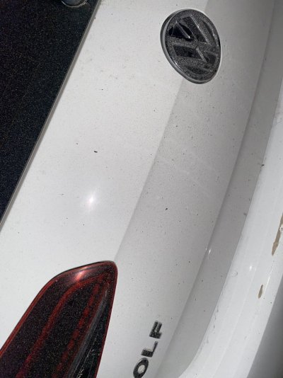

Golf 7 1.4tsi aracımda 4lü eksoz çıkışı mevcut ve aktif. Aracın bagaji sürekli nokta nokta is oluyor elimle dokanınca bile geçiyor özellikle eksoz ucuna elimi sürüyorum yağ vs asla yok ama kafama takıldı acaba havalardan dolayımı çünkü eksozun ici soğukken baktığımda nemli gibi duruyor daha önce yaşayan varmı bilgilendirirseniz teşekkürler
Hb aracın doğası gereği hava akımı sebebiyle bagaj kısmı kirlenir.Silecek bulunma sebebi de budur
Bilgim yok aracı yaklaşık 1 1bucuk ay önce aldım
Egzoz uçları dışarıda olduğu için ister istemez yıkarken içeri su girip püskürtme yapmış da olabilir.
Ek olarak devamlı olmuyorsa hava kirliliği ile birlikte yeni yağış olmuşsa, yolda oluşan birikinti yağ kir ile beraber aerodinami ile arkada toplanmış olabilir. Aracım beyaz olmadığı için aynı görüntü olmasa da yağışlı hava sonrası arkada toplanma oluşabilir.
Temiz bir havada araç temizken tekrar deneyip sonuca ulaşabilirsiniz.
Partikül filtresi iptal edilmiş olabilir. Ya da egzoz uçları dışarıda olduğu için ister istemez yıkarken içeri su girip püskürtme yapmış da olabilir.
hocam partikül filtresinin iptal edildiğini nasıl anlayabilirim birde önceden yazılım olup olmadığını nasıl öğrenebilirim
Kusura bakmayın, diğer konuda dizel aracın göstergesine bakıyordum. Sizin araçta dpf yok.
Egzozdan şüpheniz varsa en basit yöntemle bir a4 kağıt alın elinize ve egzozun önünde tutun. Benzinli aracın bagaja kadar kurum atması için bir sebep yok atıyorsa da kağıtta görürsünüz zaten. Daha çok dış etmenlerden olmuş gibi, buna benzer bir örneği arkadaşım yaşamıştı. Yandaki inşaatta yakılan kağıtların torbaların közleri uçuşup araca geliyordu başka yere çekmeye başladı ve sorunu kalmadı.
Eksozdan geliyor hocam çünkü temizkende gazlayınca oluyor
Kesin egzozdan geliyorsa enjektör, ateşleme, hava yakıt karışımı, katalizör veya susturucu da bir sorun olabilir.
Bu doğrultu da kurum artınca egzozdan tükürmeye başlamıştır.
