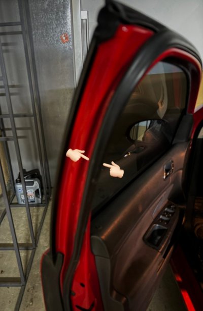

Merhaba arkadaşlar,
Fotoğrafta görüleceği üzere belirtmiş olduğum kapı etrafında bulunan şeye bilgim olmayarak fitil diyorum siz benim yanlışımı düzeltirsiniz. 2004 model aracımın ön iki kapısındaki kapı fitilleri atmaya başladı. ayrıca Buna karşılık gelen yerdeki (kasa çevresinde kapıya karşılık gelen yani araç gövdesinde bulunan ) fitil ise oldukça yumuşak. Kapıyı kapattığım zaman sanki ön kapının içinde yer alan malzemeleri kucağıma alacakmışım gibi çok sert ses geliyor. Bu sert kapanmanın sebebi fitiller olabilir mi?
Araç belli bir hıza ulaştıktan sonrada ufaktan rüzgar sesi gibi bir ses geliyor bununla mı ilgili o da?
Yoksa standart her araçta ön kapılar böyle midir?
Fakat arka kapıları kapatmak o kadar çok hoşuma gidiyor, o kadar çok tok ses veriyor ki anlatamam :) Keşke ön kapılarım da bu şekilde bir ses ile kapansa ..
Bahsetmiş olduğum konu ile ilgili fikirlerinizi alabilir miyim? Benden önceki sahibi sağ kapıyı bali benzeri bir madde ile yapıştırmış sarı duruyor çok kötü o alandan çıkınca gördüm. Keşke böyle bir şey yapmasaymış.
Not: İstanbul/Anadolu yakasındayım.

Saydığınız şeylerin tamamı bu kapı fitilleri ile ilgili. Hepsini değiştirmek gerek.

20 sene boyunca sürekli kullanıma bağlı olarak fitillerde kuruma olabilir ve esnemesi azalmıştır, buna bağlı olarak karoserle tam bütünleşemiyordur. Ancak arka kapılar fazla deformasyona uğramadığı için kullanımı normal geliyordur. O yüzden ön kapı fitillerini yenilemenizde fayda var.
yorumlarınız için teşekkür ederim. peki nerede değişim yapmamı önerirsiniz veya neye dikkat etmemi önerirsiniz. Teşekkür ederim.
Herhangi bir Volkswagen parçacısına giderek kendi fitilinizin durumunu gösterebilir ,değişime ihtiyacı varsa da oradan ürün ve fiyat bilgisi alabilirsiniz.
Aracın yaşı gereği orijinal fitili var mıdır bilemiyorum ancak markalı ürünler tercih etmeye dikkat ediniz.
