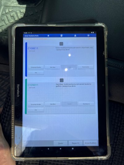

Merhabalar
Golf 7 aracımda orjinal u led far mevcut. Yaklaşık bir haftadır viraj farı (afs) hatası vermekte. İki u ledin arasında bulunan aydınlatmada sorun olduğunu düşündüm. Kontrol ettiğimde evet sorun vardı. Fakat ertesi gün herhangi bir problem olmadığını farkettim ama aynı hatayı vermeye devam ediyordu. Sonrasında akşam bir yere gitme durumum oldu. Aracı çalıştırdığımda merceklerin kendini ayarlarken sol farın merceğinin kendini ayarlamadığını farkettim. İlk olarak yan taraflara açılıyor fakat yukarı aşağı hareketini yapmıyor. Bu durum sadece sol viraj farında geçerli. Bu sorun için nasıl bir yol izlememi önerirsiniz. Servise gitmemi mi önerirsiniz. Ya da Antalya’da bu soruna çözüm olabilecek işini iyi yapan bir usta bulabilir miyim. Şimdiden teşekkür ederim
Kesin olmamakla birlikte olasılıklar için tahmin yürüteceğim:
-Merceğin motoru arızalı
-AFS modülü arızalı
