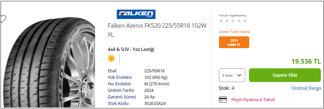

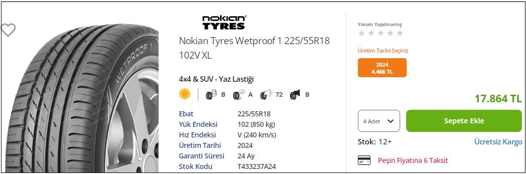

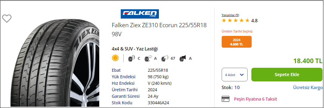

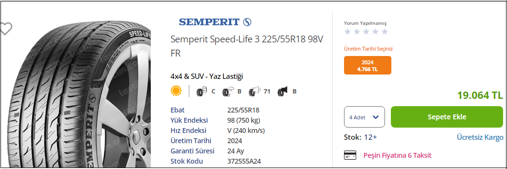

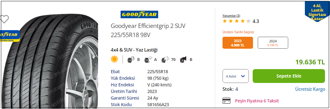

Bütçe dostu lastik arıyorsanız aşağıdakiler sizi üzmeyecek cinsten lastiklerdir. Yük endeksinin 98 veya 102 olmasını kullanım tarzına göre belirleyebilirsiniz , devamlı tam yük uzun yolculuk yapılacaksa 98 zayıf gelebilir. Ama normal şartlarda yeterlidir.

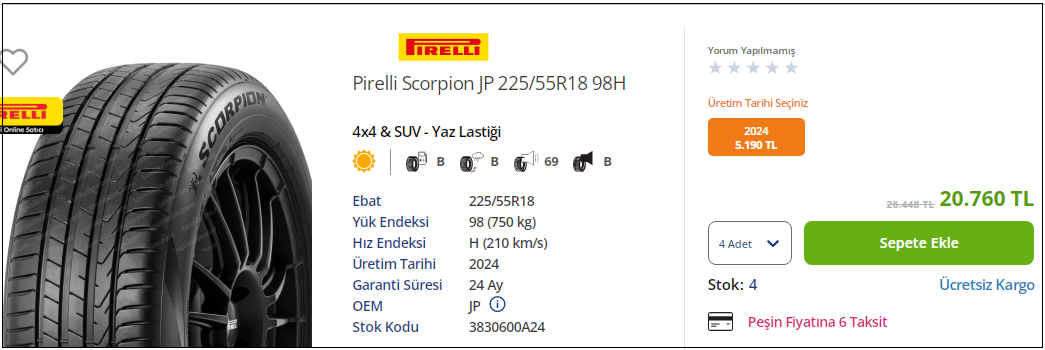

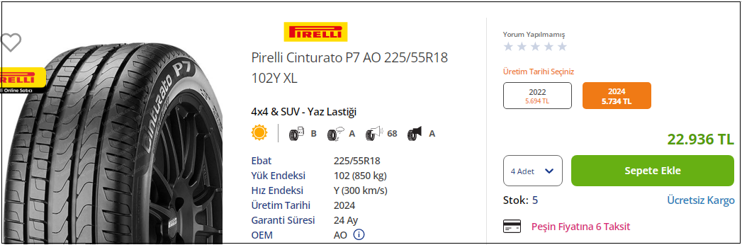

Premium markaların Üst segment desenleri olsun derseniz keseyi biraz zorlamak gerekiyor tabi.

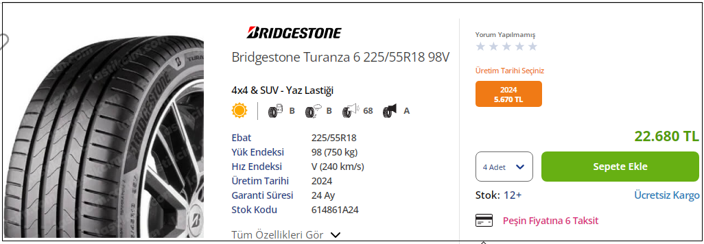

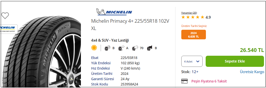

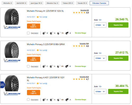

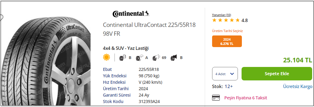

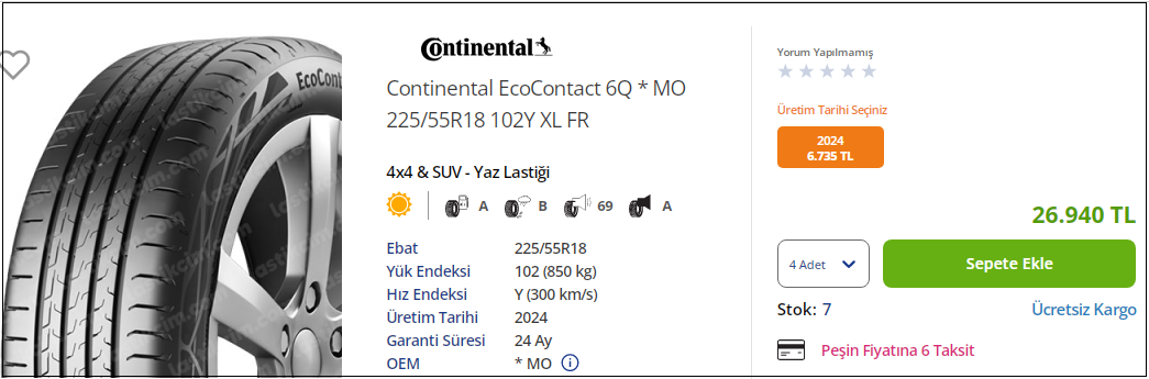

Yorumlarınız için teşekkürler. Fiyat olarak 26bin şuan eğerki yol tutuş, frenleme ve güvenlik konusunda daha iyi sonuçlar verecek ise beni zorlamaz. Birde bunlara ek sessizlik ve yakıt tasarrufu alabileceğim modeller yine listedekiler midir?
@nohackmove
Hepsi bir arada olamıyor maalesef.
Yakıt tasarrufunda Continental EcoContact ve UltaContact modelleri
Sessizlikte Michelin ve Goodyear
bir şeylerden ödün vermek gerekiyor
O halde ilk 3 kritere ek sessizlik ekleyerek Michelin serilerine bakacağım bu durumda.

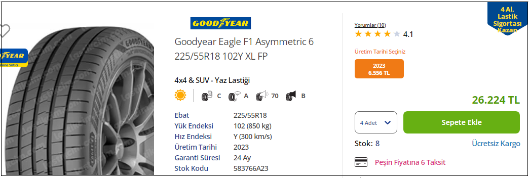

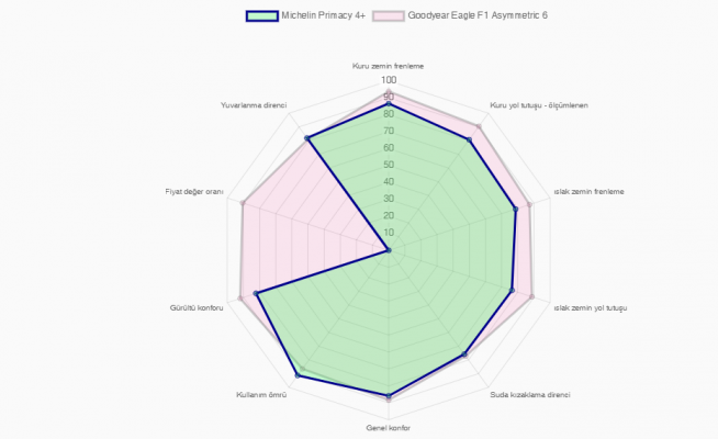

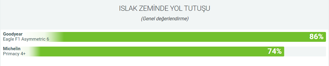

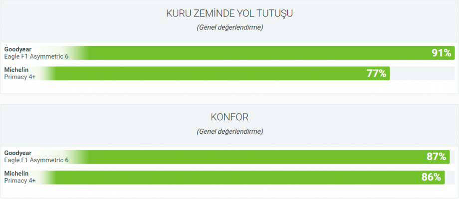

@nohackmove
Goodyear ve Michelin konfor yönünden eşit sayılır ama
güvenlik yönünden Goodyear daha üstün
