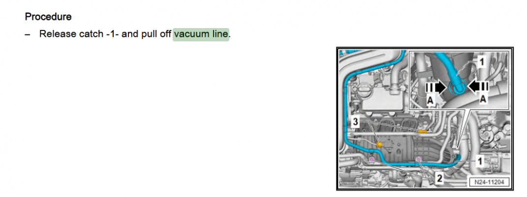

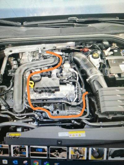

fotoğrafta çizdiğim boru ne borusu oluyor bilen varmıdır?
o borunun geçtiği yolda çok az da olsa yağ sızıntısı görüyorum bu konu gibi başınıza birşey geldimi geldiyse nasıl çözüldü
Üstadım önce bunu gerçekten öğren bu çok önemliBen aracı 2. El olarak aldım araç sahibi aracı almadan 2 hafta önce bakımı serviste yaptımadım dışarıda yaptırdım demişti o yüzden yağ kartında ki bilgi yazıyorsa anca oradan öğrenebilirim suan bilgim yok
reisim benimde başıma geldi böyle bir olay... motoru sürekli motor temizleyici spreylerle temizlediğim için... araba belli bir süre sonra yağ akıtıyor sanmıştım... meğersem... kullandığım temizleyici yağlı olduğu için.. tam silmediğim için motoru, yağlı bir kalıntı bırakıyordu... sendeki olayda bu olabilir.. motor temizleyici spreyle temizleyip tam silmemişlerdir belki... aracın motorunu güzelce temizleyip... 1 hafta sonra tekrar bakhay allahhına kurban adamsın kardeşim çok teşekkür ederim![]()
